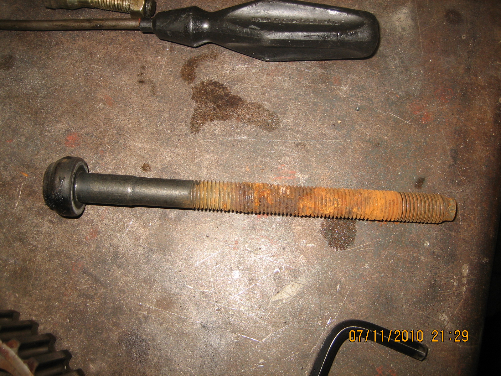

Zdary,pustil jsem se do demontáže hlavy,ale zarazil jsem se na povolování šroubů co drží hlavu.Vyjebal jsem na tom už tři torxy a povolil jen jednu řadu,tu přední.Ty ostatní nejdou ani za boha povolit,takže bych potřeboval poradit jak na ně.
Metrovou páku a kvedlání sem tam,jsem zkoušel a nerozhýbali se a jebal jsem do nich kladivem taky dost a nic.Copa ještě pomůže? Nahřívání se trochu bojim.
Jeden šroub co jsem vyndal,vypadal asi nějak takto :/

vzduchova nebo elektricka razova utahovacka?

Jo jo,nad tou jsem taky přemýšlel,budu muset zkusit zítra až nakoupim ořechy
Re: Demontáž šroubů hlavy na TD.
Kloudný ořechy :up:

Myslím že lepší už neseženu ;-) pak mě na to napadlo navařit matice a to už by pak mělo povolit.No uvidí se zítra.
