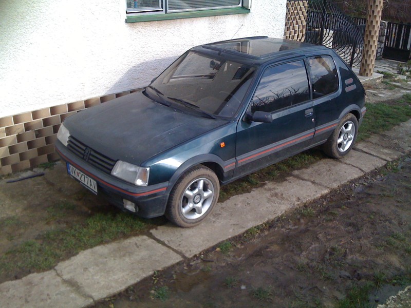

čo poviete hodia sa na 205ku? uš mám na aute komplet sadu . len uš bola tma tak som to nestihol odfotit .
185/60R14 4x100/108 ET35 v predu bez podložiek v zadu 2cm podložky . nikde nič nešúcha :up:
