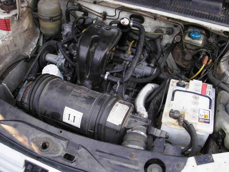

Re: Zdar co treba urobit ked chcem vymenit 1,1 z 88 za 1,1 z
co viem tak mam monoblok.
- peugeot 1,1 88.JPG (49.11 KiB) Zobrazeno 5305 x
Tak to bude trochu problém, protože má jiný držáky na karoserii než běžný motory TU a XU

fuu asi by to bolo vela prace co ??? nahodou nevies ci je daky motor co ma podobne uchytenie ?? teda okrem toho co mam :D
nevim jak u převodovky, ale na spolujezdcový straně bys musel přivařit nosník motoru
ved prave preto sa pytam lebo ked pozeram foto tak je tam nosnik a ci je aj daco ine hm uvidim poobzeram a budem maturovat ci sa to oplati :D. hm a ktovie ci ten nosnik tam staci navarit
to vypadá na celej nosník co je na tý pravý straně, koukni na nějaký auto, který to tam má, z fotek to je těžký říct
