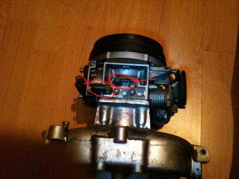

a aby toho nebolo malo mam kopec veci poodpajanich pretoze majitelovi predomnou vihorel motor tak je tam inni no ale vsetko nezapojili ako ma byt tak sa to snazim eliminovat a dat to do poriadku len keby som sa v tom aspon trochu viznal
napryklad na karburatore niesu zapojene hadicki dve vzadu a jedna mala v predu viz. na foto

to na první fotce je zaslepený, na druhý ten větší průměr do elektromagnetickýho ventilu a z něj do nádobky s aktivnim uhlím, ten slabší vede do ventilu co vládá podtlakovou regulaci na rozdělovači
