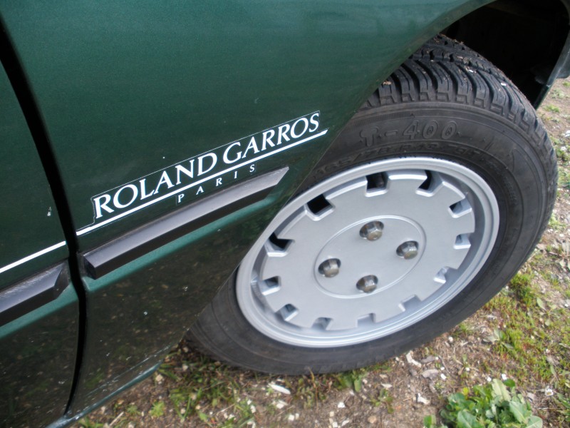

Tak dneska byl den uprav a uklizeni. Protoze jsem nakoupil za nekolik stovek nejakou kosmetiku na auto (vetsinou s doporucenim mistnich (diky Maxi) nebo v prodejnach), tak jsem rano Gyrroska umyl, dodelal jsem tam par uprav, jako zkratil radici paku (nyni je to mnohem lepsi razeni mi pripada), spravil jsem si ten mechanizmus, ktery drzi dvere otevrene, vymenil motorek steracu zadnich a pak jsem lestil....
Jo a protoze byla mama na Flore v Olomouci, sehnala mi tam sadu gola klicu, vypada pekne, konecne muzu montovat mnohem rychleji :-)
PS: Gyrrosek je konecne na origo kolech. Timto dekuji Romanovi Schumacherovi za jejich renovaci!!!
Jo a fotek je tentokrat trochu vice :fran:

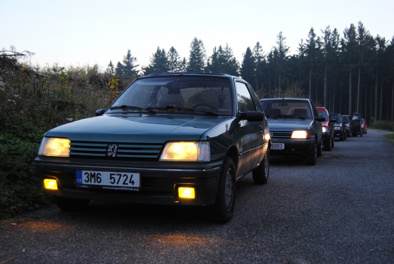

Od Woma jsem na Seči koupil baňky do světel ve žluté barvě. V Biskupicích jsem je tam zase hodil a výsledek posuďte sami ;-)
btw. v noci s tím už jezdit nebudu, nic jsem neviděl. :down:

Přidávám detailnější fotky světel
