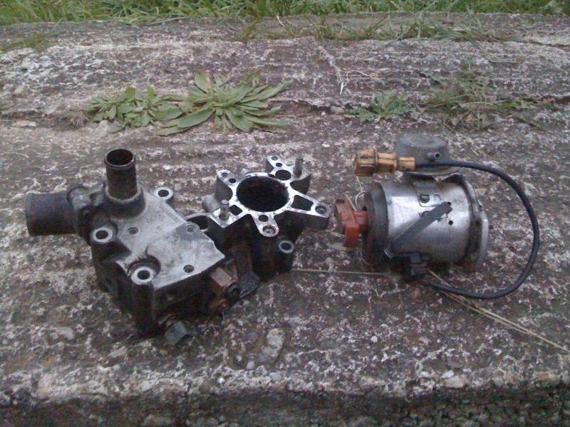

no priamo v rozdelovaci to nie je. je to pod rozdelovacom. mne iskra ide, ale neotvori mi vtreky
Re: Vstreky - prosim o pomoc
Toto je z 1.6 ky a tam dole vychadza z rozdelovača kábel .
- IMG_0131.jpg (178.18 KiB) Zobrazeno 4690 x

ved píše ze iskra ideHasis píše:jiskru to hazi?

ano cerpadlo ide, aj iskru hadze, aj ten kabel ktry si nafotil je zapojeny. ked odpojim hadicu na privod paliva a zapnem cerpadlo tak benzin tlaci do rampy, ale vstreky sa neotvoria. ked som to meral tak kostra bola velmi slaba a prud nebol vobec. prehodil som aj relatka a nic. uz ma ide slak trafit
