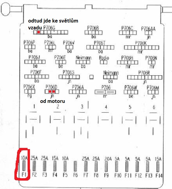

a kudy vedou?? jsou pod pojistkovkou taky v konektorech???
Re: číslo kabelu na zpátečku
no od motoru vedou do pojistkovky a z ní pak dozadu ke světlu
tady sem ti to namaloval

díky.. Už jsem našel závadu...v pojistkovce byl utrženej kabel..Tak ted uvidim jestli bude spínač fungovat ;) Dík moc za rychlí rady :Merci:
