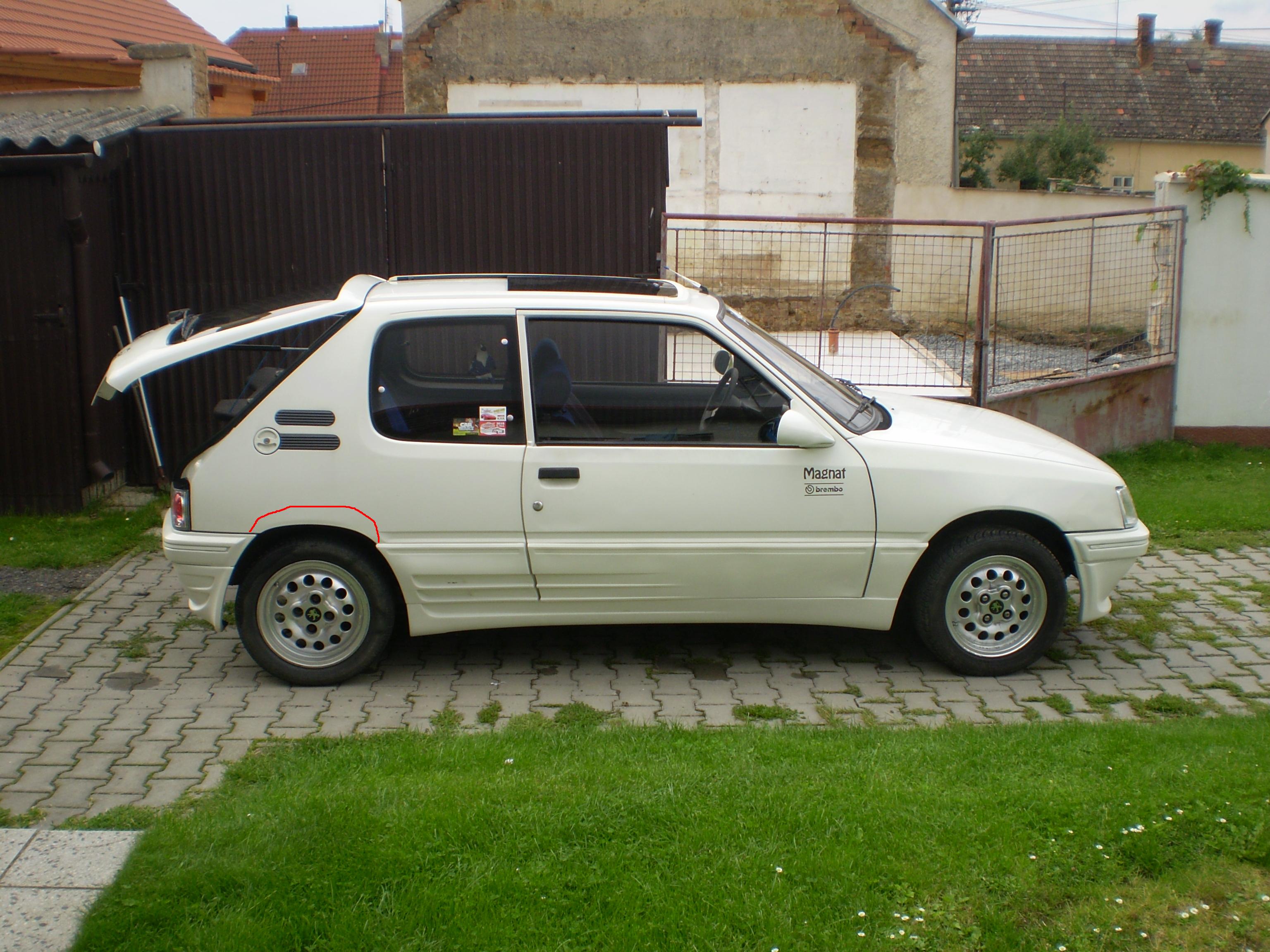

stane se něco když flexou vyříznu kus blatníku (podobne jako na obrázku) ????

budeš tam mět hnusnou díru :idea:

no to mi došlo :D ale jestli to nějak nevadí kastly,aby se mi nerozpadlo auto...
Re: vyříznutí blatníku
kastli se nic nestane, pokud není na prach shnilá. ale může se ti trochu pokorutit zbytek blatníku, pokud tam neuděláš lemování

Ne kastle neni nikde zrezlá...no uvidim jak to všechno dopadne...
Díky za radu :Merci:

potom jak to vyřízneš tak to pořádně ošetři ať ti to nezhnije ;-)

proc to chces tak hodne vyriznout? budes tam davat lemy z GTI nebo jiny duvod?

no budu dávat gutmman blatníky ;-)

Vystřihnout to mužeš, ale ne až nad podběh. A musi se to zalemovat ,aspon trocha.

zalemovat??? myslíš jako přehnout ty dva plechy k sobě a snejtovat nebo svařit???

Zahnout ten plech dovnitř, asi nějak tak-

jo tak :) díky :Merci:
a musíš to, řezat? mě to výjde celkem ok
MSCH205 píše:a musíš to, řezat? mě to výjde celkem ok
ale ty už jsi to vyříznuté měl od výrobce

Přesně tak :up: Romane ty už jsi to měl proříznutý na GTi lemy :)
