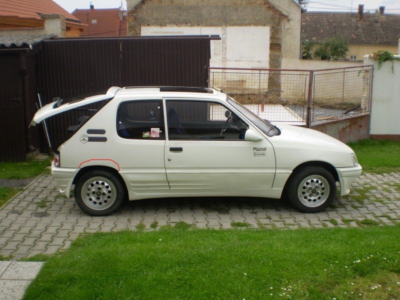

stane se něco když flexou vyříznu kus blatníku (podobne jako na obrázku) ????

budeš tam mět hnusnou díru

no to mi došlo :D ale jestli to nějak nevadí kastly,aby se mi nerozpadlo auto...
Re: vyříznutí blatníku
kastli se nic nestane, pokud není na prach shnilá. ale může se ti trochu pokorutit zbytek blatníku, pokud tam neuděláš lemování

Ne kastle neni nikde zrezlá...no uvidim jak to všechno dopadne...

potom jak to vyřízneš tak to pořádně ošetři ať ti to nezhnije
proc to chces tak hodne vyriznout? budes tam davat lemy z GTI nebo jiny duvod?
no budu dávat gutmman blatníky

Vystřihnout to mužeš, ale ne až nad podběh. A musi se to zalemovat ,aspon trocha.

zalemovat??? myslíš jako přehnout ty dva plechy k sobě a snejtovat nebo svařit???

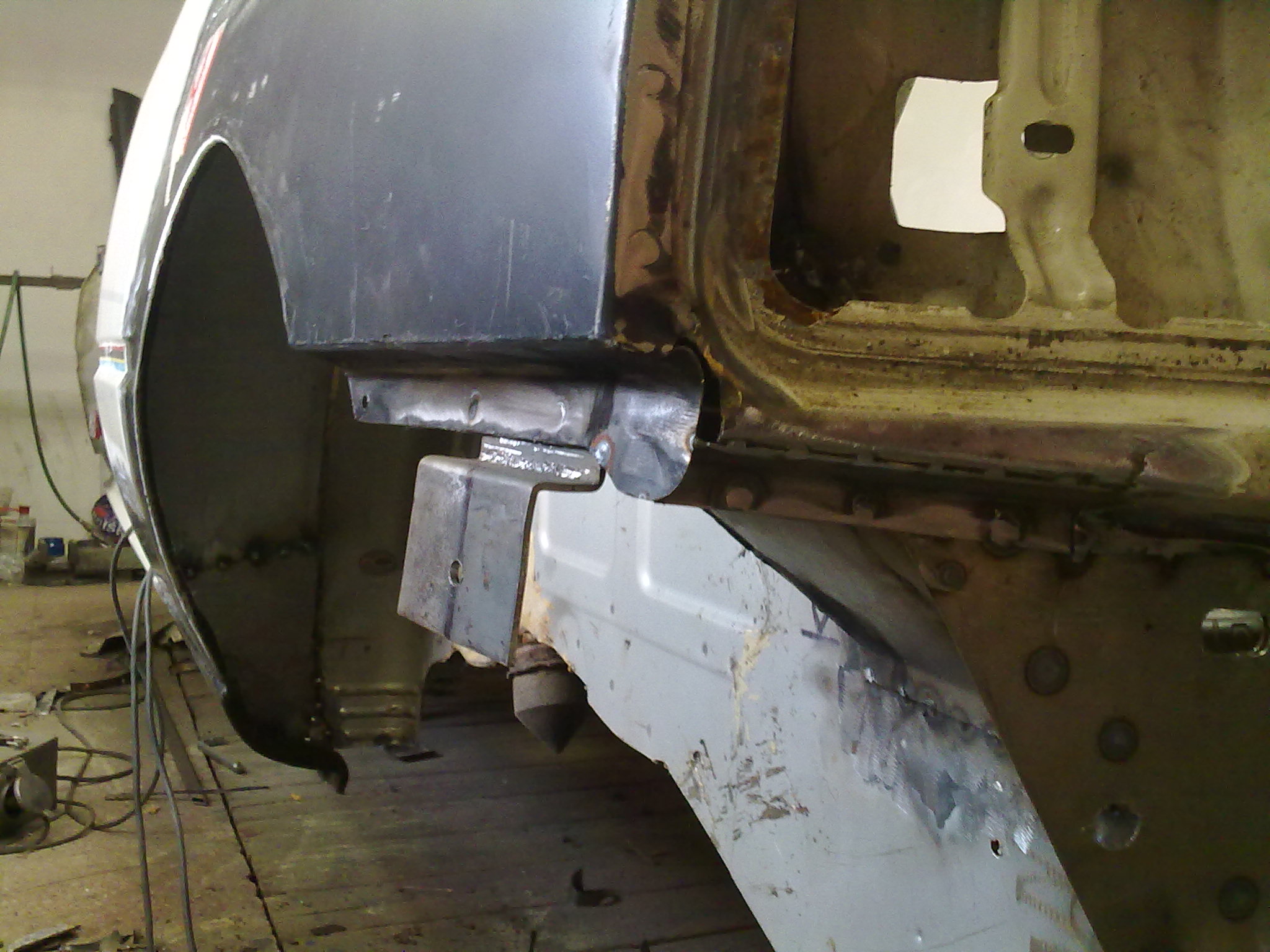

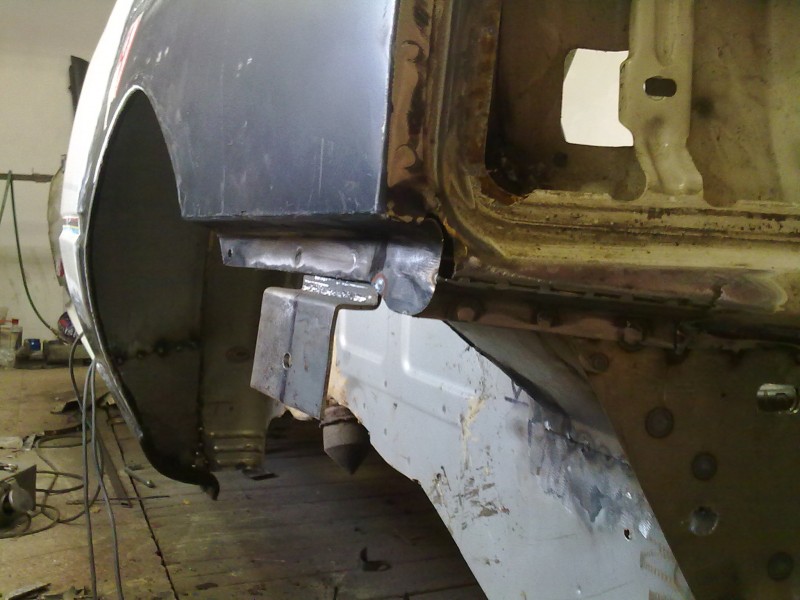

Zahnout ten plech dovnitř, asi nějak tak-
