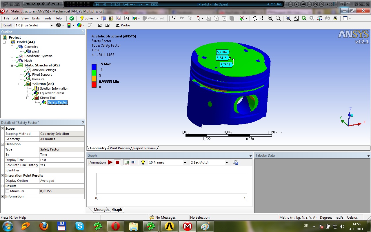

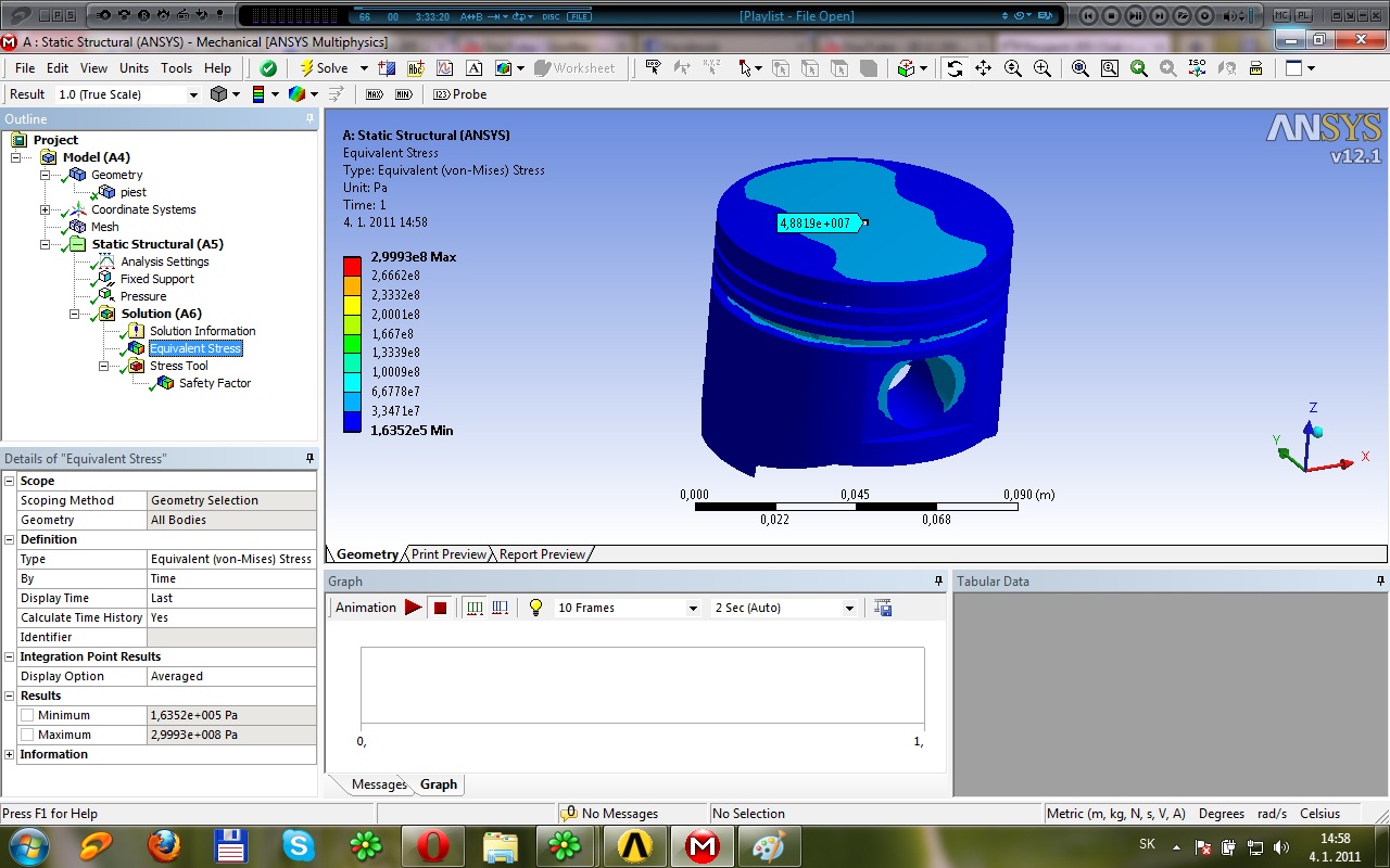

Tu ti davam take priblizne hodnoty hlinnikoveho piestu pri indikovanom tlaku 16MPa bez tepelneho zatazenia a bez zotrvacnych sil posuvnych hmotnosti. (model piestu je z GTi 1.9 88kW ale bez horneho vybratia! uz sa mi ho nechce dorabat :D) Napatie na dne piesta je cca 50MPa co zodpoveda priblizne realu a pri takomto zatazeni vznika na dne piesta sucinitel bezpecnosti cca 5,7.
osobne by som ti poradil tie peniaze investuj radsej do kupy motora T16 zo 405 co za tie peniaze sa myslim da kupit a mas bez starosti. takto minies 2000 + € a nikde nemas zarucene ze ti to vobec niekedy pojde a ako dlho pojde. ale ak do toho pojdes budem ti drzat palce :)

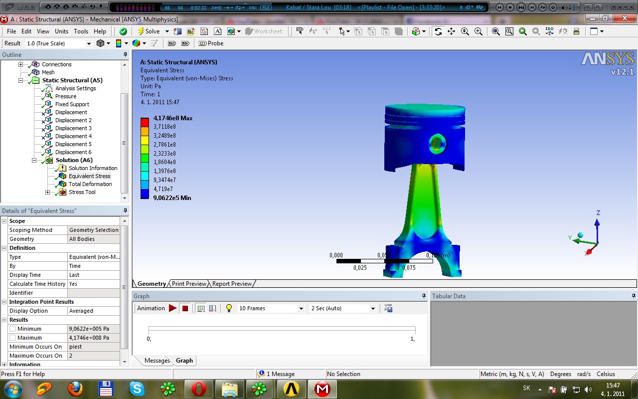

ešte toto som našiel v PC. hádam ti to pomôže.

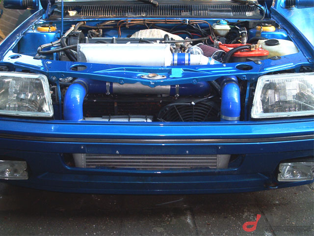

Takze od kamosa som dostal tajny typ na turbo a kopresoroveho upravcu firma sa vola dp-engineering a robia kompletne prestavby akehokolvek motora peugeot .Robia aj turbokity na peugeot motory TU A XU v cene okolo 2000E
tu je stranka na ich kity a par fotiek prace http://www.dp-engineering.nl/EN/product ... t_package/
su na peugeot motory experti ich najbrutalnejsi projekt je Peugeot 206 1.4 8v Twin Turbo Supercharger fotky projektu prikladam pre ilustraciu co tito machri dokazu .

ty fotky mě docela rozesmály
jsou to zbytečně vyhozené peníze
kup si raději auto, které má tvůj požadovaný výkon v serii
