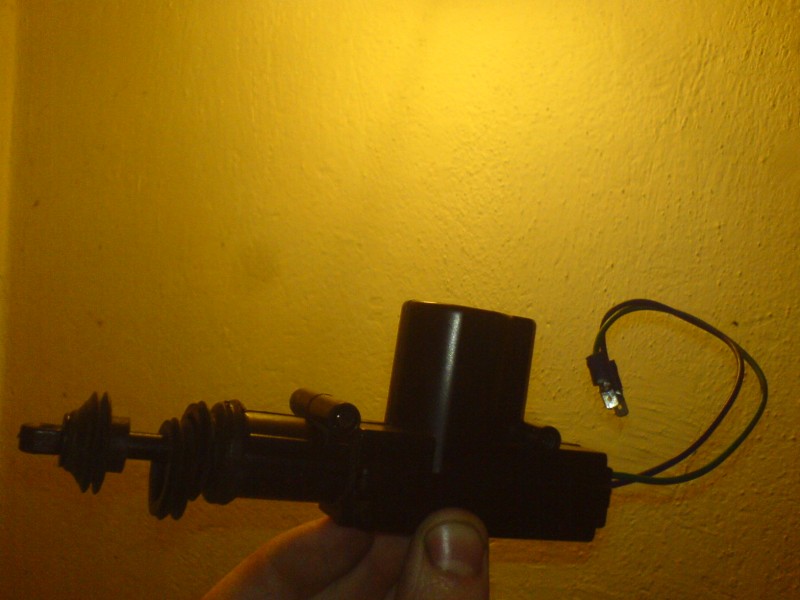

Mám doma servomotory centrálu vyndaného z 205tky, akorát k nim nemám řídící jednotku a protože to prý není origo centrál z 205tky,který tu jednotku má v řidičovém servomotoru, tak jsou mi ty servomotory na dvě věci?

Ten motorek co jsi fotil je jenom na odemknuti a zamknuti, jestli potrebujes motorek s 5 draty, ten je ridici a jednotku centralu. Jinak ti je to na nic.

a nebo origo od řidičovejch dveří a pak ti to taky poběží s těmahle motorkama ![:up: :up:](./images/smilies/icon_up.gif)

No vida, to je pozitivní
Kdyby teda někdo měl origo servomotor centrálu do řidičových dvěří navíc, tak mám zájem. ![Wink ;-)](./images/smilies/icon_wink.gif)

Origo 205 má ve dveřích řidiče jednotku na centrál ke které jdou 4 dráty.2 dráty (jeden konektor) je napájení od pojistek a druhej konektor jde do ostatních motorků.

origo žádný relé není. do dveří řidiče vede + a - do řídícího motorku a ten pak na dalších dvou kabelech, který vedou po celym autě obrací polarity podle toho jestli odemykáš nebo zamykáš. nic dalšího v autě není
