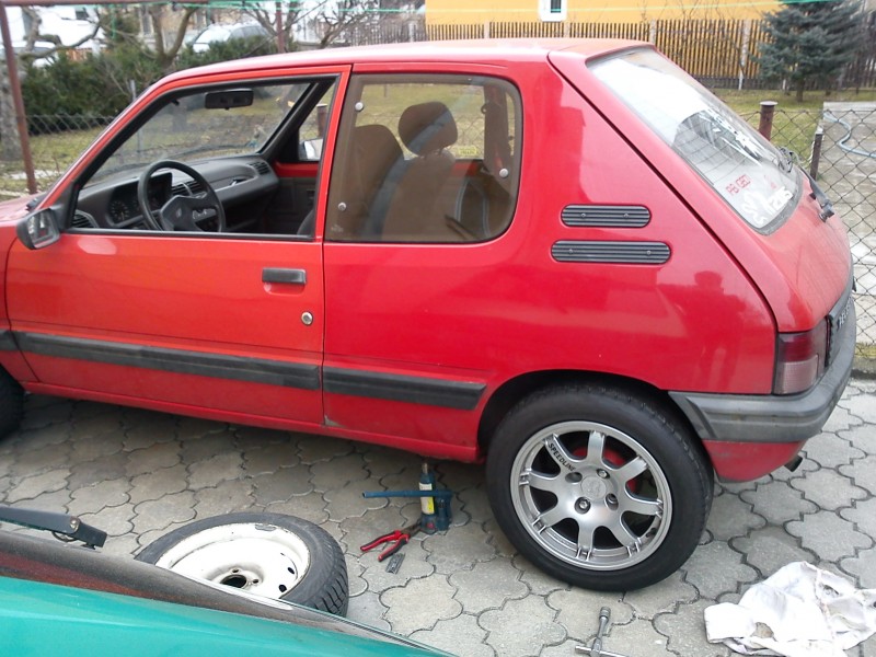

tak dneska jsem doladil ruční brzdu a přezul na léto
se zadní nápravou jsem spokojen, teda v jízdním projevu mi to přijde úplně stejné, ale opticky to je určitě lepší
a taky jsem zkusil slka, ale to bych už nikoho nemoh vzadu vozit
ale kombinace snížení a širších bubnů je super
