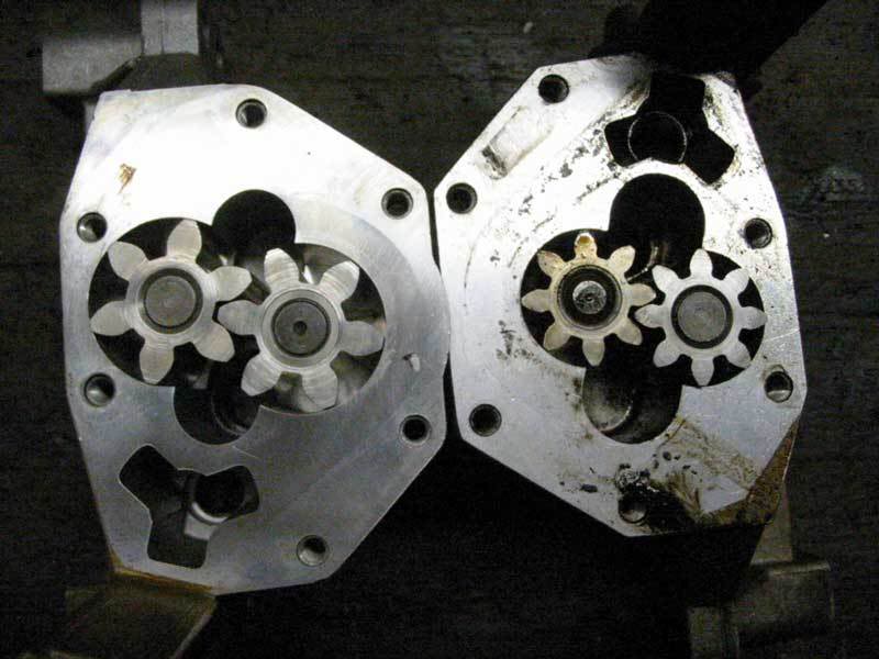

P205MI16 Weber 45 DCOE
Re: 309 GTi16 :-)
rozdíl mezi 1.9 a 2.0 olejovou pumpou ;-) a v kombinaci s větším kolečkem na kliku to musí mazat jak steklý :smich:
Re: 309 GTi16 :-)
tak to je mazec sem netušil že v tom je takový rozdíl
