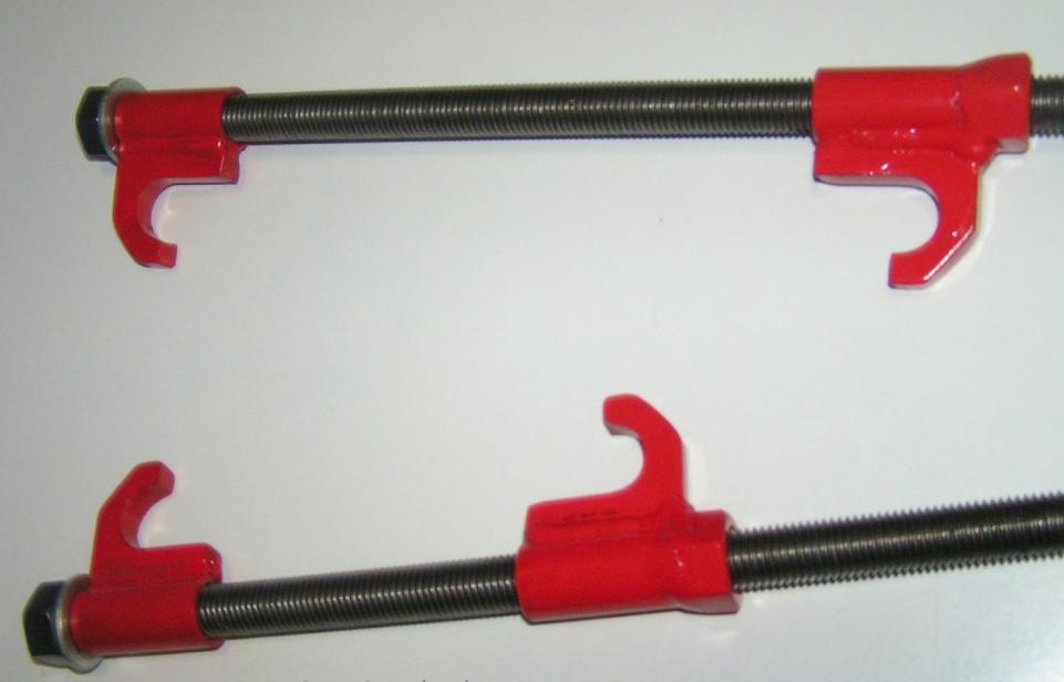

dokonce sem našel i obrázek. není to úplně ono, ale konstrukce stejná
Bez názvu.jpg (59.32 KiB) Zobrazeno 11061 x

Vymýšlíte zbytečně složitý věci :wau:
Stačí dvě žávitovky M12 a na čtyři kousky trubky odpovídajícího průměru navařit háček z plocháče. Výroba max.na hoďku a cena tak 100,-Kč, když to budete dělat z novýho materiálu
Re: stahovák na pružiny
tohle se mi líbí rychlý a elegantní řešení
