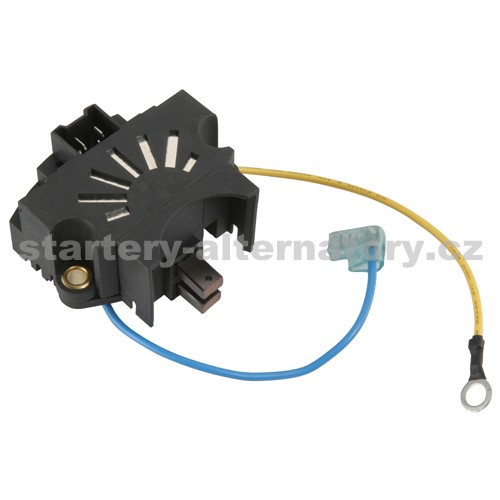

Je to regulator i s uhlikama, v auto kelly je to kod HE 5DR004241-761, cena s dph 1056,- a jestli jsi schopny vymenit ty uhliky bez toho regulatoru (pricemz uhliky jsou zality promo v tele regulatoru) tak se ti hluboce uklonim..

tak vidis, podle me to Valeo ma prave uhliky nevymenitelny, mel jsem je venku a nejsem zadna lopata co si neumi poradit, proste nejdou nijak vyndat nebo vysunout, protoze jsou z druhy strany kompletne zality plastem nebo nakou pryskyrici.. resil jsem to i s drakenx700 a i ten ma za to ze nejdou samostatne vymenit.. takze tak.. nebo jestli mas s temahle konkretnima uhlikama zkusenosti, tak se nestyd a hod do placu, jak se to da vymenit...

tak jeste obrazek. jestli vis jak to nedestruktivne vymenit, tak se moc rad necham poucit :)
