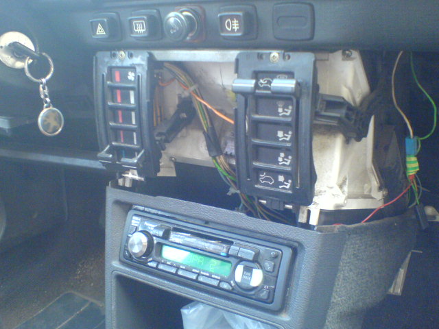

ahojte, ventilátor se točí jen připojenej na baterku a nevím kde hledat ten tranzistor
na potenciometru sem nic nenašel, respektive sem přitlačil na jezdec a nepomohlo to
EDIT: stará přístrojovka střední část s kastlíkem mám sundanou i rádio sem měl venku s tunelem a nevím co konkrét mám hledat :myslim:
EDIT: tak uvidím, ještě že je to tady tak přehledné.....

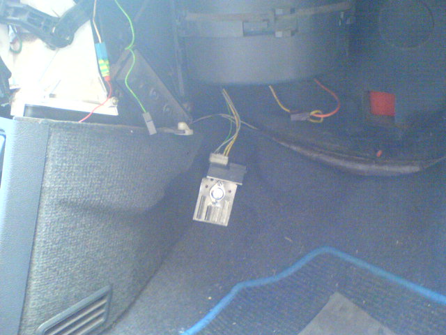

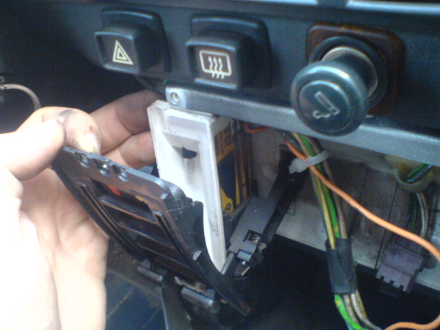

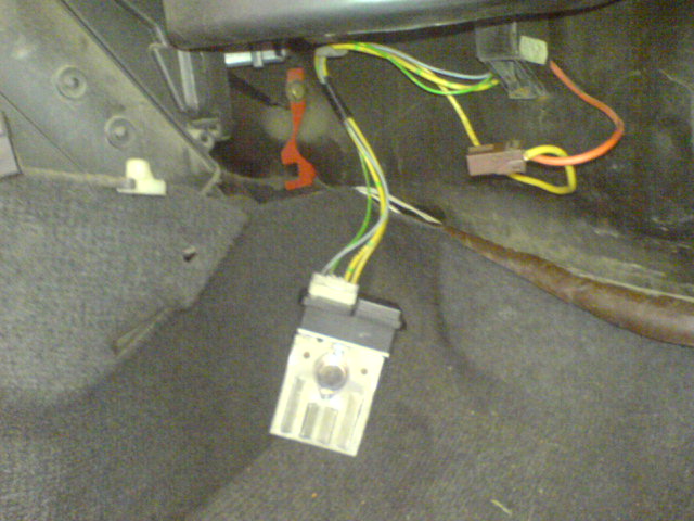

ano, mám starou palubku a ten tranzistor byl na topení- defakto jak je vidět na fotkách
co mám hledat u nádobky ostřikovačů???
hmm ten potenciometr vyměním jak??? to stačí povolit celou tu část na čem drží ta páčka???
