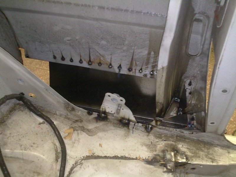

já nemam skušenost, ale živim se jako zámečník,podle mího se to jenom boduje a ty hefty se přebrousí ,kdyby si tam dal i krátkej svár slabim proudem tak se to skroutí jako baragraf, je to jenom nějaká jednička plech,s tim práhem se to dělá tak že, se ten plech na karosérii po vyřízmutí procvaká klempířskejma kleštěma, který tam udělaj ďolíky spasuje se to a dotěch dolíčků se daj hefty a minimálně se brousí neubírá se materiál a málo se kituje

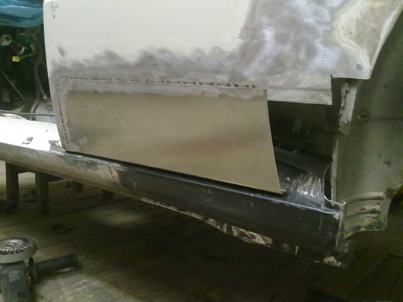

tak boduje se to na původní úchyty,stejně jako když děláš čelo.Odvrtáš body a na tom samém místě zase heftneš. A spoj mezi blatníkem a prahem je řešen tak,že se lemovacíma kleštěma udělá osazení,tak aby to lícovalo...
- mad205rallye
- Příspěvky: 276
- Registrován: 29 zář 2009 14:36
Re: Zadní blatník
Blatník se k prahu naheftuje tak nějak-
