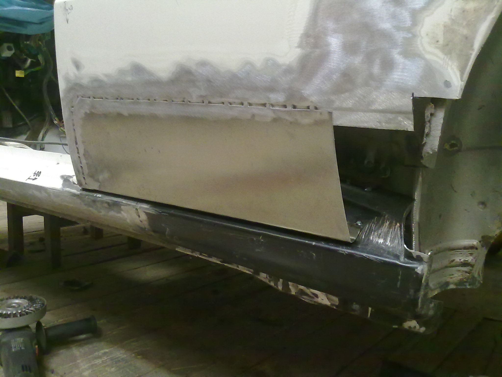

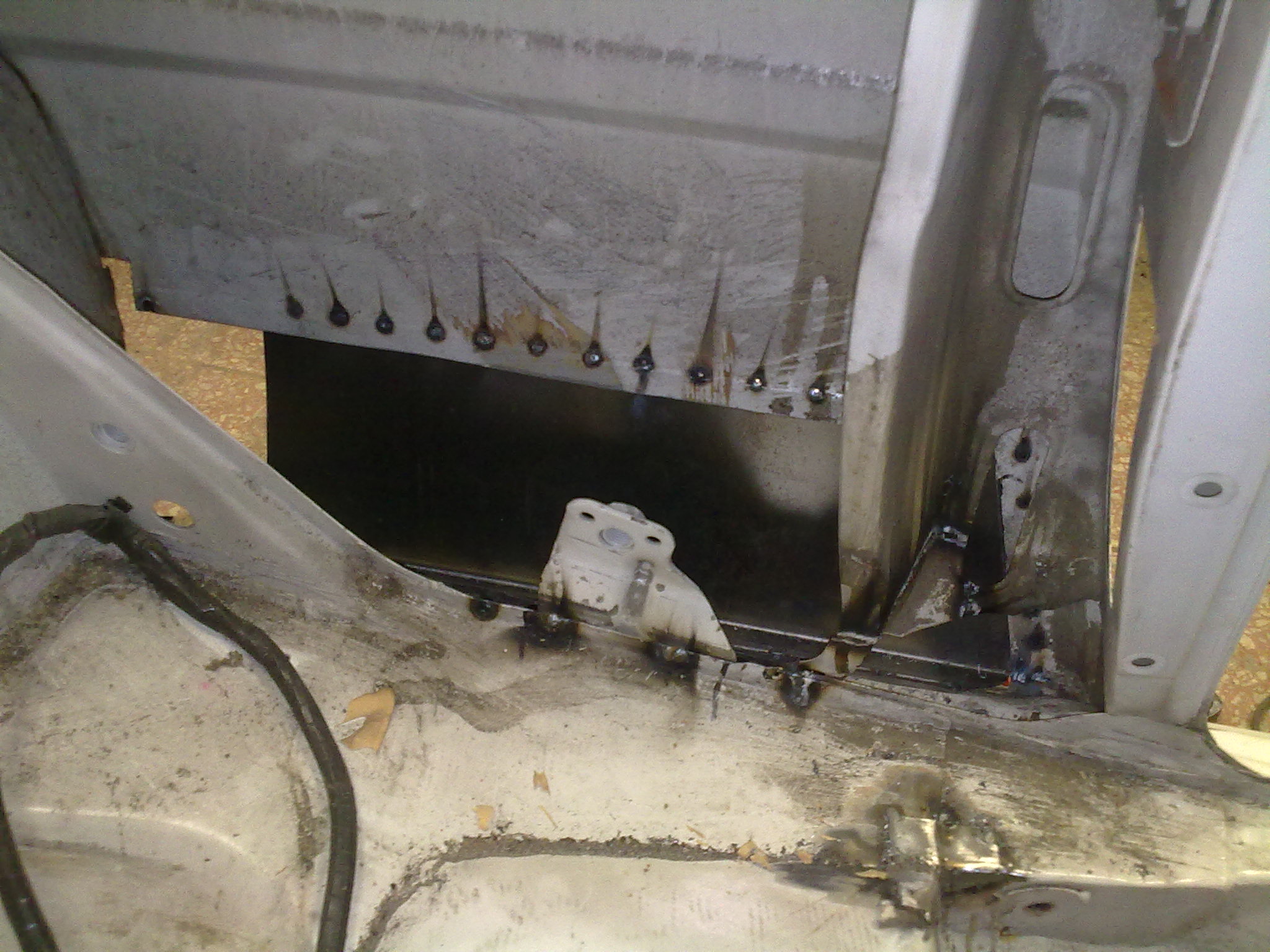

Re: Zadní blatník
Kdyz varite druhy blatnik ke karoserii, tak spoje v oblatni otvoru pro okno a pro treti dvere varite COckem, nebo bodovou svareckou, jako ve vyrobe?
Dalsi vec co by me zajimala, je jakym zpusobem se privari blatnik k prahu?

Re: Zadní blatník
já nemam skušenost, ale živim se jako zámečník,podle mího se to jenom boduje a ty hefty se přebrousí ,kdyby si tam dal i krátkej svár slabim proudem tak se to skroutí jako baragraf, je to jenom nějaká jednička plech,s tim práhem se to dělá tak že, se ten plech na karosérii po vyřízmutí procvaká klempířskejma kleštěma, který tam udělaj ďolíky spasuje se to a dotěch dolíčků se daj hefty a minimálně se brousí neubírá se materiál a málo se kituje taky se na to chystam

Re: Zadní blatník
tak boduje se to na původní úchyty,stejně jako když děláš čelo.Odvrtáš body a na tom samém místě zase heftneš. A spoj mezi blatníkem a prahem je řešen tak,že se lemovacíma kleštěma udělá osazení,tak aby to lícovalo...

Re: Zadní blatník
Blatník se k prahu naheftuje tak nějak-
