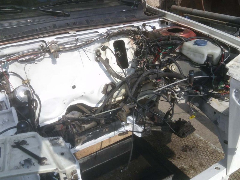

Teď už nejde udělat krok zpět :-D Sice nevím proč tohle všechno dělám, když mi to nikdo nikdy nezaplatí, ale s tímhle problémem se setkáváme všichni.

jo je to pidimotůrek, já ho z 205ky vytáh na kladce sám

Re: P 309 1.1
tos ho vytáhl i s převodovkou?

Re: P 309 1.1
antik: a jak jinak by to měl vyndat?

Re: P 309 1.1
původně tam má 1,1i a tedko tam dává 1.4iJeny píše:antik: a jak jinak by to měl vyndat?![]()

Re: P 309 1.1
Jednoduchá odpověď. Protože nikdo nepozná, že je to 1.4Jeny píše:antik: a jak jinak by to měl vyndat?![]()
Jinak za mě palec nahoru, i když pořád nechápu proč zase SPI
Technickou bych ještě nějak sehnal, ale v případě prodeje jiný motor cenu rapidně snižuje, v případě nehody by mohl být dost velkej problém s pojišťovnou a v neposlední řadě je všechno ostatní stejný takže to je nejjednodužší jak zvednout výkon i když jenom o 11kW.
Já to auto nemám na závodění takže i těch 44kW mi stačilo, ale naskytla se možnost mít 1.4 tak jsem jí vzal, nasypal do ní peníze na generálku a teď vím, že mám novej motor.
Re: P 309 1.1
jj celkem bez problémů. Původně jsem chtěl převodovku sundavat, ale když máš něco čím si to budeš pomalu zvedat, tak ho bez problémů vykroutíš.antik píše:tos ho vytáhl i s převodovkou?

Tak dneska jsem odstrojil předek a začal připravovat motorovej prostor na barvu. polovina zatím natřená základovkou, zítra zbytek a snad i vrchní. Jinak vyndán posilovač (celkem fajn přístup) a sundaný tlumiče. Zítra stáhnout pružiny a uvidím jak na tom bude uložení.
Re: P 309 1.1
Antik: zvednul sem ho sám i s převodovkou, ale na řetězový kladce, to znamená, že taháš rychle a motor leze pomalu nahoru
pak sem si uvázal provaz k motoru a dal sem si ho za záda a pouštěl sem motor dolu a táhl ho směrem ven z auta

vinorak píše:Antik: zvednul sem ho sám i s převodovkou, ale na řetězový kladce, to znamená, že taháš rychle a motor leze pomalu nahorupak sem si uvázal provaz k motoru a dal sem si ho za záda a pouštěl sem motor dolu a táhl ho směrem ven z auta
Zajímavej způsob :-) viděl jsem myslím fotku u tebe ve vlákně.
Tak já jsem ho hlavně nepotřeboval nijak rozebírat, to mě čeká až teď. Vezmu spojku a další věci co mám nový, složím ten novej a celej zase půjde do auta.

Re: P 309 1.1
jo ty myslíš kočku. to používáme v práci. to vim co myslíš. já myslel že jsi použil pouze kladku, to by jsi se asi fakt nadřel. i když mnohem méně než to tahat ručně.vinorak píše:Antik: zvednul sem ho sám i s převodovkou, ale na řetězový kladce, to znamená, že taháš rychle a motor leze pomalu nahorupak sem si uvázal provaz k motoru a dal sem si ho za záda a pouštěl sem motor dolu a táhl ho směrem ven z auta

Re: P 309 1.1
Tak motorovej prostor natřenej, zítra ještě náprava a po víkendu půjde motor zpátky.
Re: P 309 1.1
Tak ramena už jsou celkem nanic takže objednány nové a ještě uložení stabilizátoru. Bohužel ramena budou nejdříve ve středu takže se začínám obávat o svojí účast na sraze.
