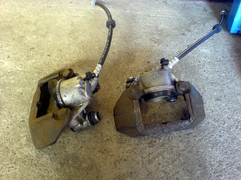

neni mi jasne co myslíšmanko píše:Ak ti to pribrzduje tak to bude gumová hadica čo ide od spojky pri tlmiči do strmeňa
Re: brdenie kolesa
naco fotky? tahle hadice je u kola jenom jedna
kolem tlumiče z podběhu přímo do třmenu brzdy
Re: brdenie kolesa
Táto hadica čo ide zo strmena
- DSC02344.jpg (162.42 KiB) Zobrazeno 6602 x
