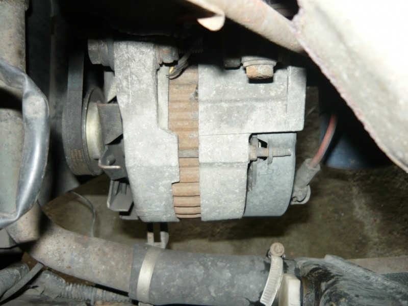

- Dlavka
- Příspěvky: 994
- Rok narození: 1993
- Skutečné jméno: David
- Bydliště: Zašová
Re: teplota motoru
Tak sem to blejsknul, jestli by to podle fotky mohlo neco rict, ktery altik to je... ![:up: :up:](./images/smilies/icon_up.gif)
