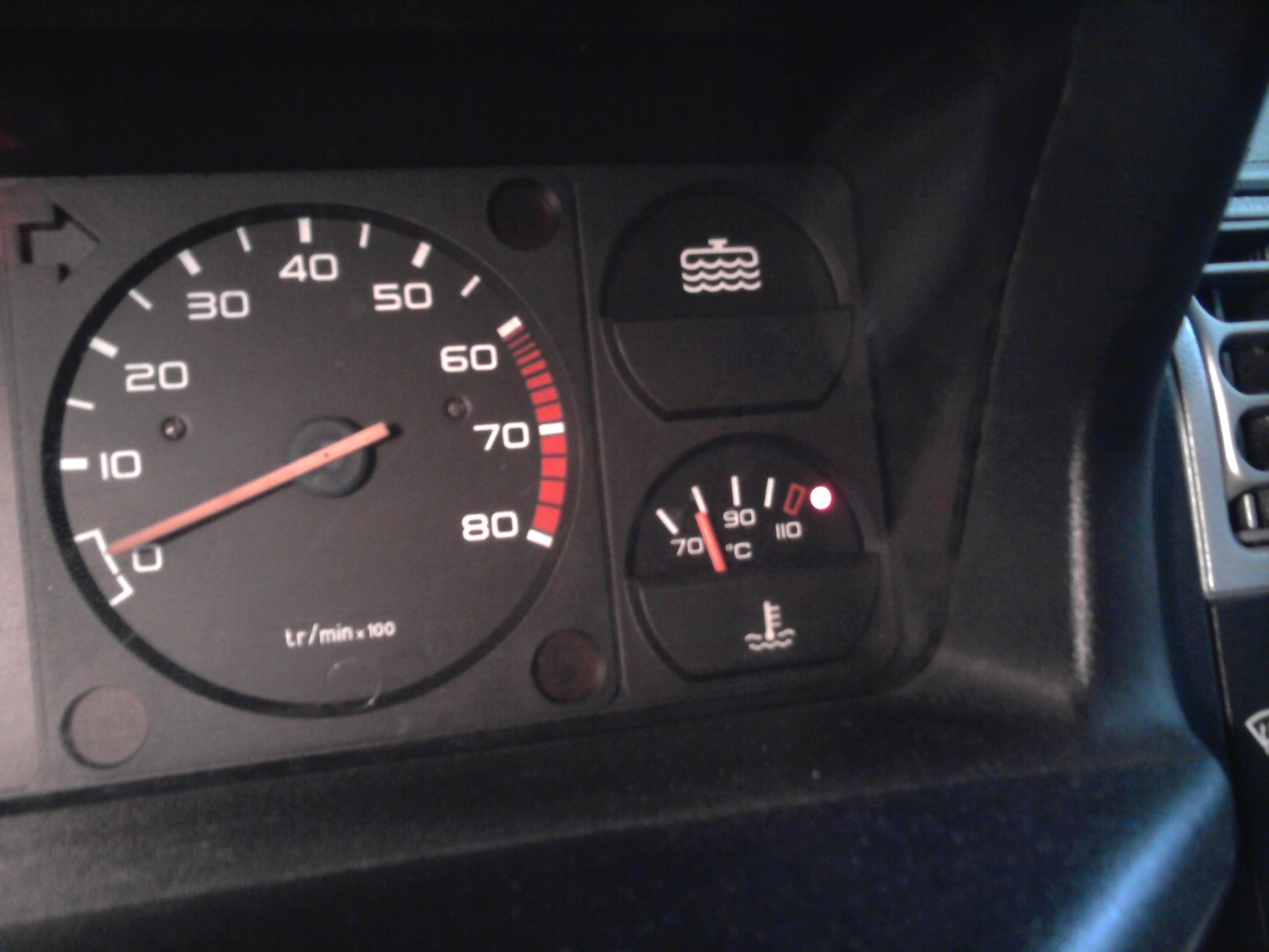

Chlapi nejak se nemuzu vyznat v te tabulce teplot motoru s tim chlazenim a tak. Podle fotky je normalni ze se mi takhle "malo" zahriva motor? Jakoze ta rucka nedojde ani do pulky? Fotka je vyfocena po hned po vypnuti motoru. Motor byl predtim dlouho v provozu takze zahraty musel byt.

Záleží jak moc tomu šlapeš a jaký je počasí,jestli jedeš tahavý kopce,roviny atd.... mam TD a když jezdim lehce,tak mam teplotu na 90.Ale sám nevim jestli to ukazuje správně.
A těch 80 moc není,to je tak stěží na otevření termostatu.Je možný že ho máš taky pořád otevřenej.seklej.

měl jsem v jednom autě dvoje budíky a ukazovaly s rozdílem 20 stupňů :fran: slyšels někdy u svého auta běžet saharu? jestli jo, tak se ti auto normálně zahřívá

termostat

Ohledně teploty, preventivně bych vyměnil termostat a koukl bych se na kontakty na budíkách a na čidle teploty.

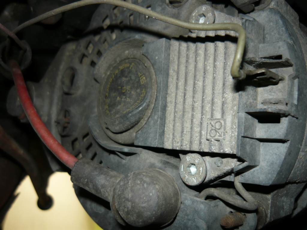

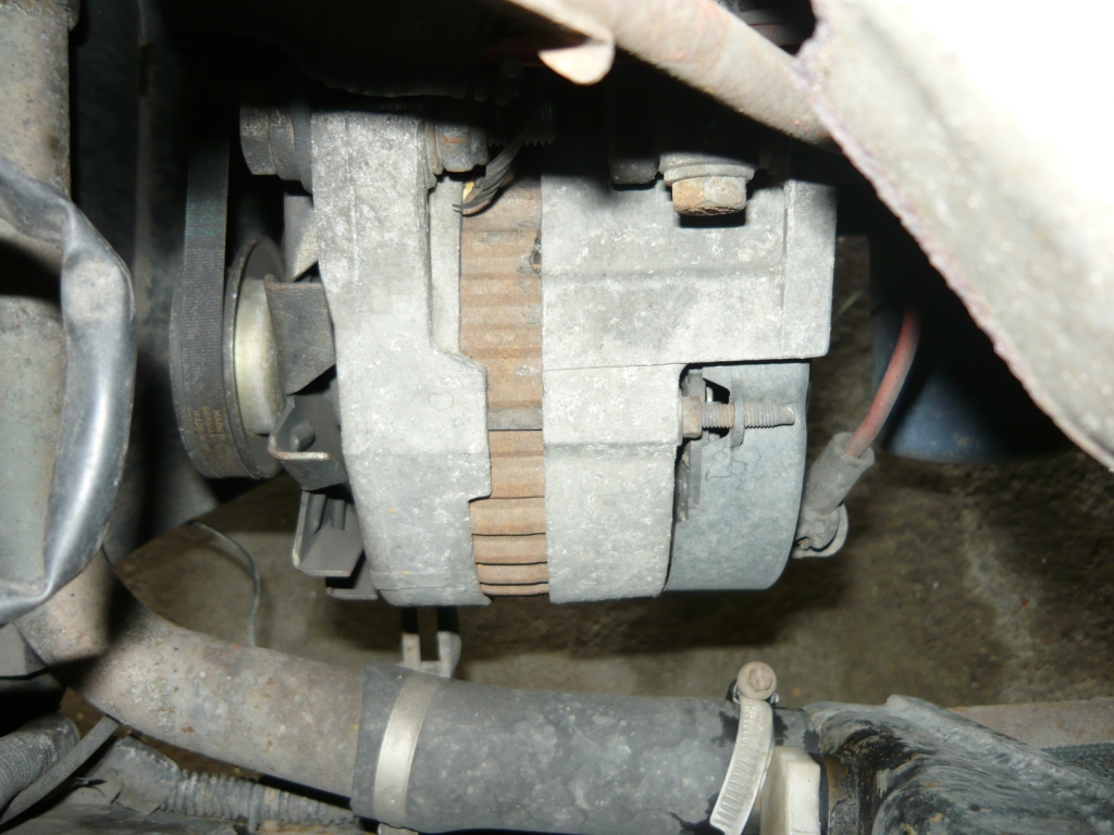

Příspěvek od Dlavka »
Tak sem to blejsknul, jestli by to podle fotky mohlo neco rict, ktery altik to je... :up:
