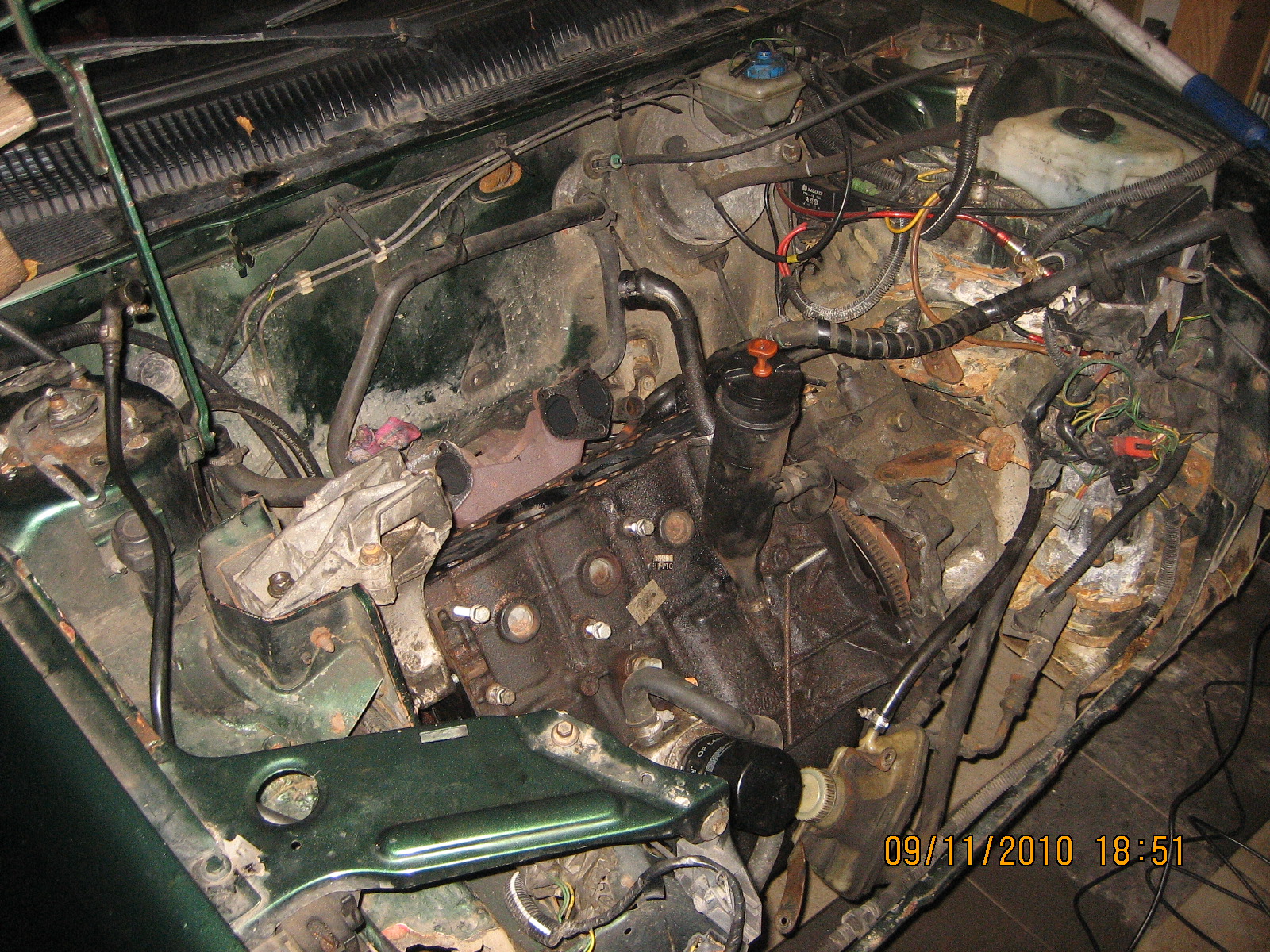

Tak horní úvrať nastavíš zakolíkováním klikové hřídele přes dírku,která je za starterem,vedle nádobky co se leje olej.Tím zajistíš kliku a válec bude tam kde ty chceš.....je to na šestku kualtinku,možná plus mínus desetina,ale dávam tam 6tku závitovou tyč.
Venkovak
Příspěvky: 1664
Skutečné jméno: Kamil
tel.:: 603302746
Re: Horná úvrať
Příspěvek od Venkovak »
Vidíš tu tyčku? tak tam to je ;-)

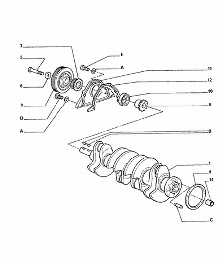

nie nie ja som myslel hnacie kolo rozvodu,čo je na klukovke.To malé ktoré poháňa remeň.
ebarta1
Příspěvky: 487
Registrován: 05 čer 2010 20:13
Skutečné jméno: Vlado
Bydliště: Most
Re: Horná úvrať
Příspěvek od ebarta1 »
pomůže to?

Ano pomôže,lenže namiesto tej podložky č. 6 tam mám dve matky,ktoré majú vajcoví tvar.Niesú presne okrúhleho tvaru.No nevadí,ďakujem za ochotu keď zajtra nezistím kam patria tak ich odfotím,a dám to sem.Potom sa lepšie pochopíme ;-)
