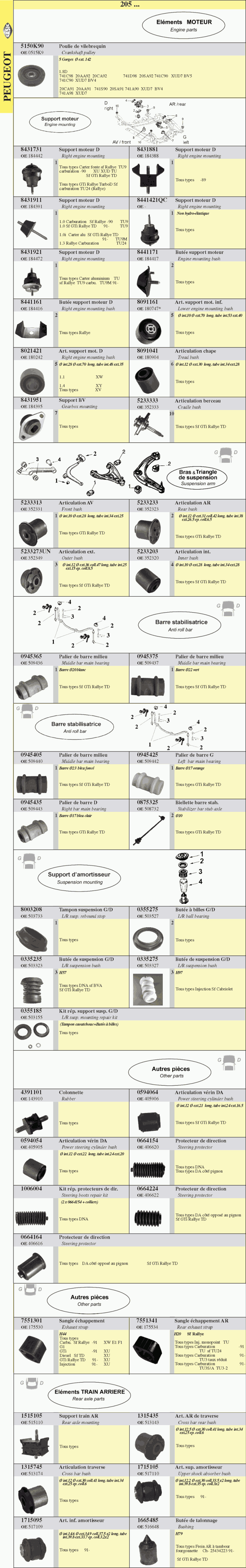

ten první je podobnej ale je na TU
délka [mm]: 28
délka [mm]: 34
vnitřní průměr [mm]: 12
vnější průměr [mm]: 30
Materiál: Guma / kovový
montovací strana: zadní
hmotnost [kg]: 0,06
požadovaný počet kusů: 1
kód motoru: TU3M
délka [mm]: 28
délka [mm]: 34
hmotnost [kg]: 0,06
kód motoru: TU3M
Peugeot 205 GTi ´89
Re: mlátí při akceleraci - poloosa?
No jasný, já mám TU motor, ale to není ono. Teda alespoň já myslím, že ne. To je číslo 13 na tom plánku a to se normálně dá objednat, ale jak je číslo 11, tak v něm je ještě jeden a ten se dá koupit pouze jako celej s tím držákem.

jj už to vidím, ten z auto kelly je 13
mě ta 11 připadala jak na XU víš a tý 13 sem si nevšiml
zkus do toho normálně vrazit montpáku jestli to dělá fakt ten silentblok

No zkusím to prohlédnout na rampě ale blbě se to hledá když to dělá jenom při akceleraci. Spíš si ale myslím, že to budou klouby v poloose takže mě nový asi neminou.

koukni na číslo 5, myslím že by to mohlo být ono
číslo dílu je 180747
Peugeot 205 GTi ´89
Tak jsem to byl oměřit a bude to ono, ale koukal jsem a nikde jsem ho podle toho čísla nenašel.

vlož tohle 8091161 do vyhledávání na autobenex.cz a je tam za 220,-

Díky, podle toho čísla jsem to našel. Tak alespoň vím, že to jde koupit.
Osobně si teda myslím, že mi to dělá poloosa, ale tohle nestojí tolik takže ho koupím a uvidím.
