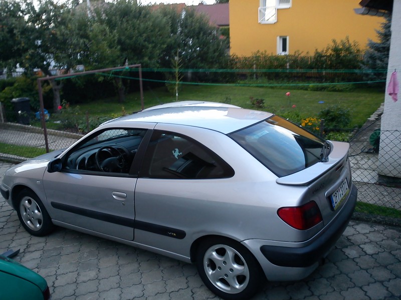

Takže 205 ka se stěhuje do Letňan a její místo nahradila Xsara VTS 1.8 16v
je to rok 99, najeto 140 tisíc, 20tisíc po rozvodech, motor je XU7JP4, vyměměný krokáč a map senzor. Olej z toho nikde neteče. Překvapila mě dlouhá pětka, auto ve 130 točí 3400, což je rozhodně lepší než 4200 u 1.4ky :m:
auto má VTS látkovej interiér, abs, kotouče na všech kolech (vepředu 266mm), podvozek je taky níž než u obyčejný xsary. Má to dost tuhou spojku, řazení i plyn, ale nato se rychle zvyká. Je na tom pár škrábanců, ale žádná koroze. Podvozek je zatim ok, naštěstí se dají měnit čepy sapostatně. Takže jenom filtry, olej a svíčky a bude jezdit

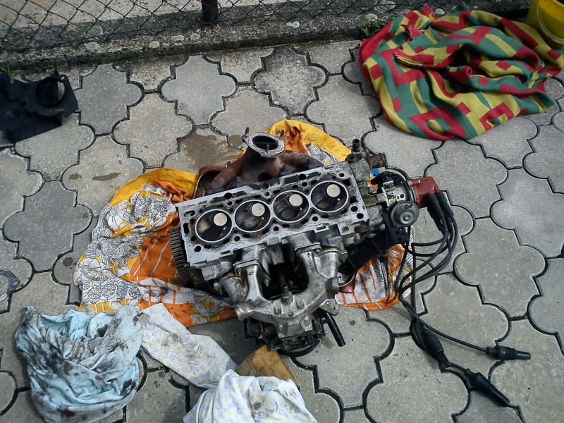

dneska přišla 1.4ka o hlavu, dneska mi to trvalo jenom 4 hodiny než zase zavrčela :fran:

vinorak píše:dneska přišla 1.4ka o hlavu, dneska mi to trvalo jenom 4 hodiny než zase zavrčela :fran:
otazka zjakeho duvodu si mnenil tesnení. ´Mne to rosi pod hlavou a taky bych to potreboval vymnenit ale zase se bojim aby to nedelaly krousky nebo neco jinyho
Re: Zelená bestie Griffe + xsara vts
těsnění jsem dělal, protože šla voda do oleje ;-)
