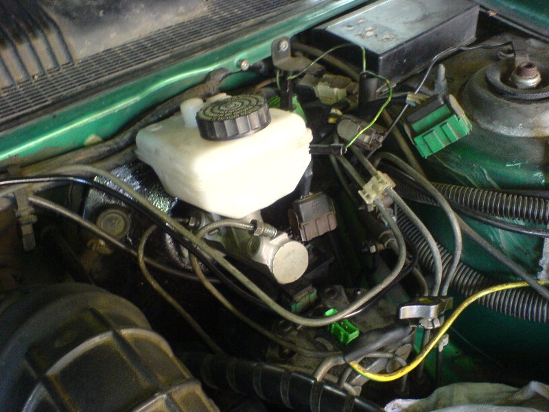

Všechny 1.9 měli ABS? Já mám GTI 88 Kw, r.v. 1991 a vzadu kotoučovky mám. Ale nějak mě ani nenapadlo, že by tohle starší auto tuto vymoženost mělo :-D. I když na to kolik autu je, je velmi slušně vybavenovinorak píše:kotouče měly jenom XU9JA, XU9JAZ, XU9J4, XU9J4Z a pak ostatní modely s ABS, což stejně šlo asi jenom u 1.9ky
Jak případně poznám, že mám ABS? Díky
Re: náprava
ABS bylo za příplatek. poznáš ho jednoduše, když otevřeš kapotu. Brzdový válec má jenom dva vývody a před nim je taková velká věc

Re: náprava
NA to se schválně juknu, ale to tam asi nemám :-D. Dá se to nějak dobastlit, pokud bych třeba nějak náhodou sehnal díly?
Re: náprava
jo všechno jde, stačí řídící jednotka, kabeláž, snímače, těhlice, poloosy (možná jde i ten kroužek sundat a dát na normální poloosu..) a válec se dvěma vývody a samotná ABS jednotka

Re: náprava
Myslel jsem, že to je jednoduší. Do tohodle se pouštět nebudu :-DriderRLM píše:prosimta kasli nato a investuj peniaze radsej do niecoho ineho :PJabqooo píše:NA to se schválně juknu, ale to tam asi nemám :-D. Dá se to nějak dobastlit, pokud bych třeba nějak náhodou sehnal díly?
