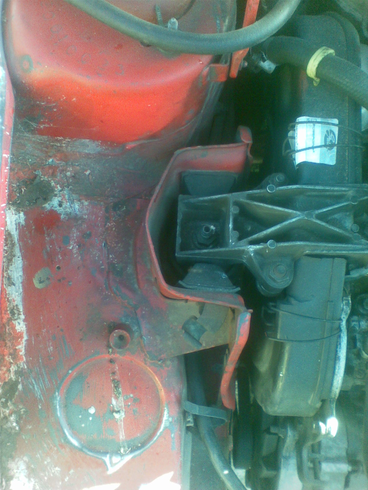

Re: Kasty
tak nakonec jsem si sehnal kastli z rallyečka ale problém je jak drží ten držák motoru na silentbloku na kastli tak je jinej jsem si odřízl z diesla tak se to musí převařit.. snad nebude problém

Re: Kasty
a není to rally s Tu motorem?drakenx700 píše:počkej, kterej držák myslíš? rally by měl mit motor 1.9 75 kW a má naprosto stejný držáky jako diesel
Re: Kasty
tady je uchyt u rallyečka

Re: Kasty
a tady u dieselakuba.182 píše:tady je uchyt u rallyečka
