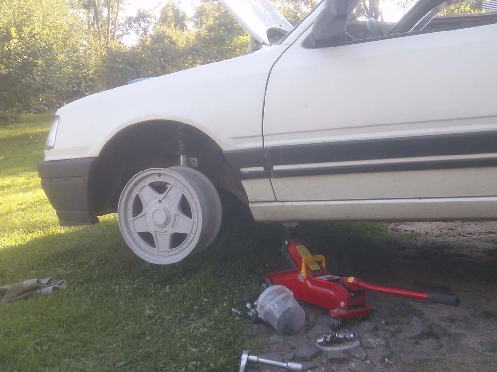

Takže dneska nandány budíky z BX GTI číslo 2 :-) tentokrát novější a už všechno funguje tedy hlavně hladina a tlak oleje. Redukce vyměřená takže snad by v týdnu mohla být hotová. Taky jsem vyzkoušl 13" zimáky a nikde nedřou. Sice je tam asi 1cm místa, ale to nevadí.
Jinak mám docela dilema. Když jsem to měl na heveru, tak jsem tam schválně zkusil dát toho winnera a v tý barvě hliníku to vůbec nevypadá špatně. Takže otázka je: Leštit nebo stříknout stříbrnou či bílou?

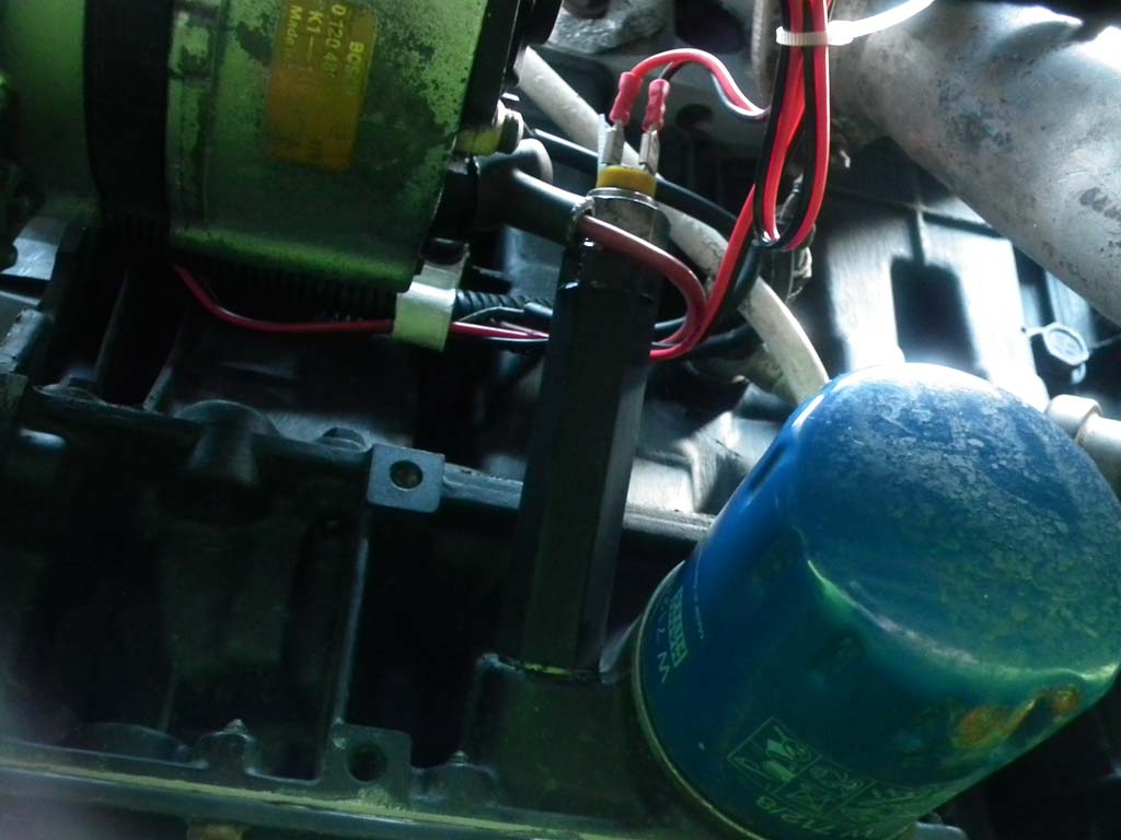

Redukce na hladinu oleje hotová. Ještě jí dát nějakou barvičku a protáhnout kabel z kabiny k motoru. Přes víkend by snad mohlo ukazovat :-)

ja bych dal bílou popř.stříbrnou.Asi bych neleštil
Re: P 309 1.1
Celý bílý se mi nelíbí, ale asi to nakonec dopadne tak, že vyberu nějakej stříbrnej komaxit (nejde o práci s vyleštěním, ale spíš o ten zimní provoz). Zkusím dneska zajít do lakovny u nás na vesnici na chalupě a zeptat se jich co tam mají za barvy. Na zimu je to asi nejlepší varianta. Dám komax a na to ještě bezbarvej lak teda pokud ho mají.

Takže zase něco málo hotovo. Dneska dodělána hladina oleje (dost jsem s tím zápasil, ale pak jsem zjistil, že mi na budíkách chybí ještě jeden šroubek a proto to neukazuje) Dneska natřená redukce a hned jsem to tam hodil. Kabely zatím natažený dost provizorně, ale vzhledem k tomu, že se kvůli klimě bude všechno přemísťovat, tak to neřeším a tu chvíli to vydrží. čidlo je seřízený tak, že jakmile je ryska v autě na minimu, tak čidlo se dotýká červeného pole. Celý to je stejně jenom informativní, takže já jsem spokojenej.
