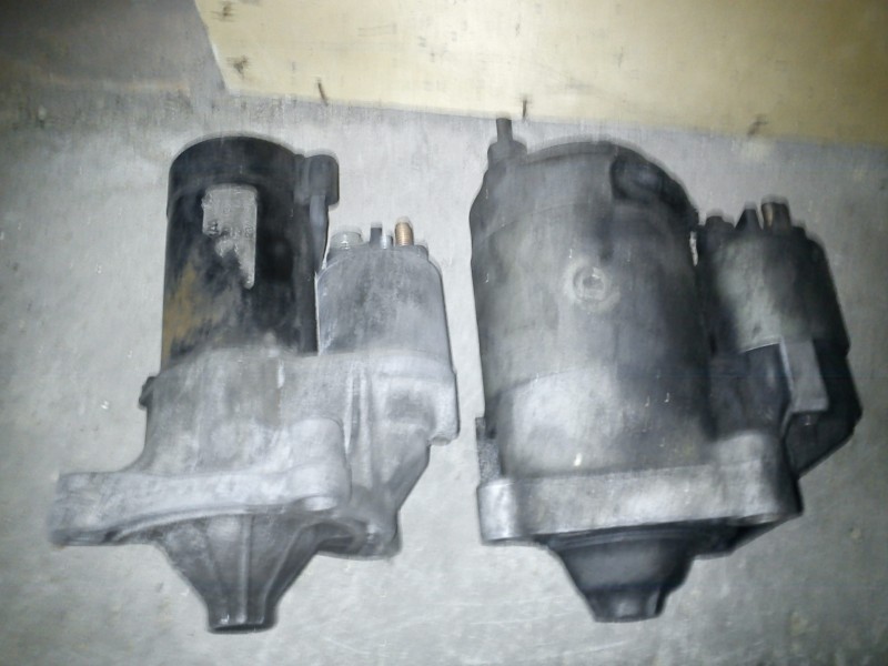

jedno rozmazané foto nového startéru :m: váží pouze 2.4kg a oproti standartu z míčka je trochu hubenej

Re: Zelená bestie Griffe + xsara vts
Příspěvek od strawberryy »
Jestli máš namysli ten vlevo, tak ten moc dobře znam:), je to Valeo D6RA66. Mam ho v 306stce, v létě jsem mu měnil uhlíky...plastík, co jsou v něm uhlíky rád praská, když je uhlík moc ubroušenej

Neni nahodou ten tlusty Bosch a ten tenky Valeo?
tlustý je bosch z XU9 z roku cca 88 a ten slabý valeo z XU10 z roku 99 :fran: A stejně půjde na cvičnou rozborku a repas
