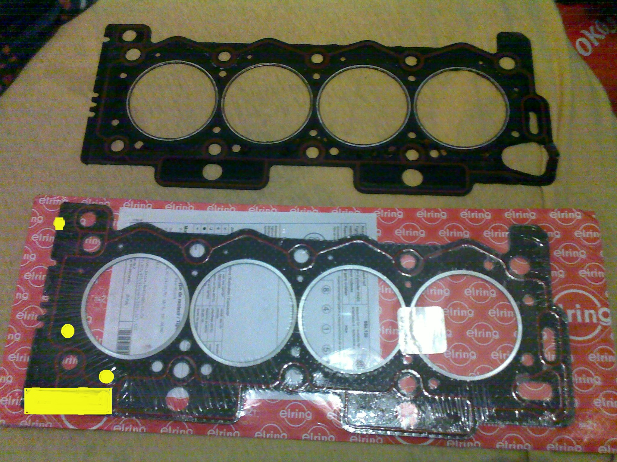

Mám este otázku ohladne tesnenia pod hlavu
Objednal som si podľa označenia motora hdz akurát tam je rozdiel v dvoch dierkach.
Vyberá sa podľa zarezov na starom tesnemi alebo tie dve dierky este nič neznamenajú a je to len nejaká inovácia???

Ty dírky značí sílu těsnění.

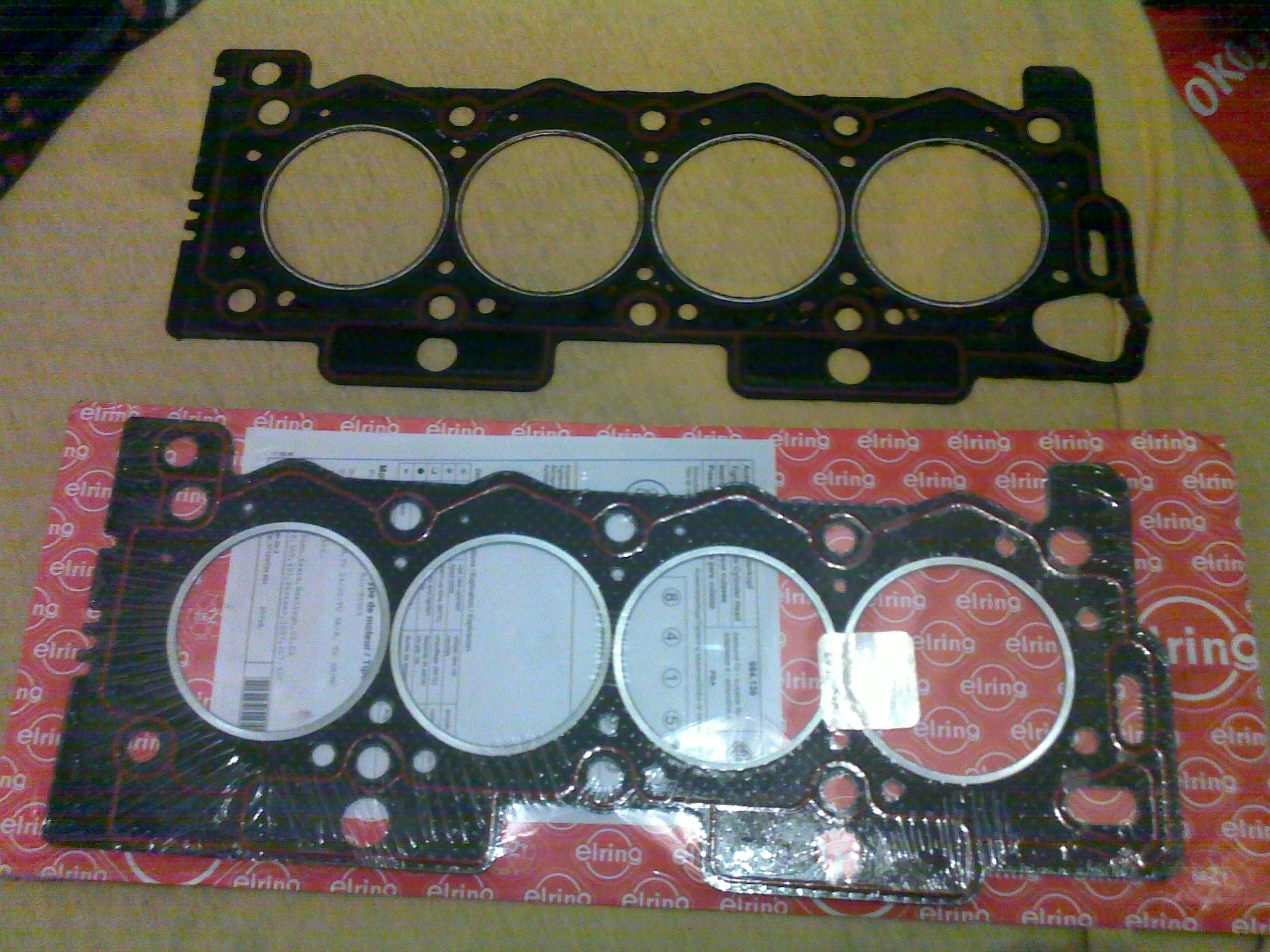

Nakoniec som dal hlavu iba zarovnať
A som myslel dierky vedla valca..
presnejsie tieto:
-je v tom problem.?.
presnejsie tieto:

Řekl bych že v tom problém není. Pokud je to na tvůj motor, tak to neřeš :-) Ty důležitý díry tam jsou.

všetko potrebne mam takže sa bude meniŤ
a pevne dúfam,ze to ozaj nevadi

Zkus ho přiložit k hlavě a mrkni jestli tam není kanálek na vodu pokud ano, tak tam ty dírky klidně dodělej.
Jinak ten výsek na levo máš o kousek níž (tím se značí velikost těsnění) a ten kus navíc v rohu neřeš, to ničemu nevadí.
