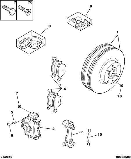

Chlopi,nepasovaly by třmeny TEVES z P106 diesel na "dvěstěpětku"?? Nezkoušel to někdo??
Kotouč má průměr 247 mm a tlouštku 20,4 mm...
AUDI 80 Avant
- srdeční záležitost
Re: Upgrade brzd "neGTI" modelů
pasovat by to snad mělo, ale na 100pro to nevim...
