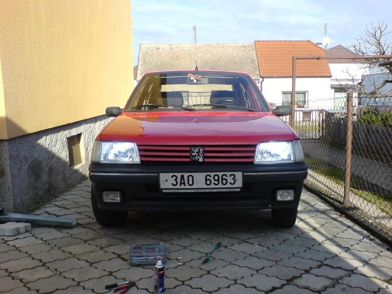

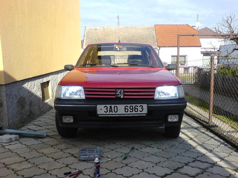

Tak jak to začalo...

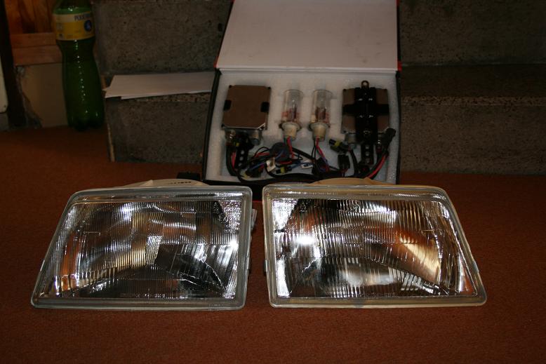

nejdřív sem opravil naklápění světel. Poté sem koupil od Huga xenony a pak nový světla a tradá tady je výsledek

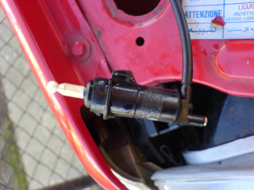

S tím naklápěním jsi měl co? A jak jsi to opravil, mě to taky nefunguje... :m:

jo to naklapení mi taky nefunguje ... asi to mam odpojeny .. nemohl bys prosim nafotit nejaky fotky .. hlavne jak je to chycený na ty svetla ;) ... díky moc :Merci: .. jinak to vypadá luxusně icon_heartbeat
btw. ty světla jsou nejaký spešl nebo jenom z novějšího modelu? (co si mel s tema starýma)

no světla jsou nový, nejsou to valeo ale depo. Vypadají opravdu pěkně. a za 900 obě no nekupte to.. na technickou tam prdnu normální žárovky.
to naklápění: zespodu je taková kovová záslepka, tak ta se vytáhne. Pak sem pomocí kleští vytáhnul ten bílej trn nadoraz ven a podržel kleštěma. Pak sem tam iněkční stříkačkou nacpal nemrznoucí směs do ostřikovačů, pak sem tam spátky nacpal tu záslepku a hotovo. Ten bílej trn zustal hezky vyjetej. no a na druhý straně to samí, a funguje to parádně... :blbl:
jo a ještě k těm světlům. ty původní měli díru na R2 a byly hnusně oloupaný paraboly..

tyjo dneska jsem zkousel rozchodit to naklápění světel a nejak to neslo ... kapalinu jsem tam natlačil ale hnedka se vrátila zpátky :roll: ten bílej trn se musí asi držet do te doby než tam nacvakneš zpatky ten špunt co? ... jinak by ste neverili jak muze byt clovek mokrej po 10 min zapasení s inj. strikacnou :lol: :lol:

ano ano musíš to držet, dokut to nezaděláš ;-) nic si z toho nedělej, já byl taky mokrej :m:

když budeš držet ten bílej trn dostatečně silně tak tě to nepocáká... ;-) má to holt sílu, a když ti to vyletí tak to cáká opravdu daleko :blbl:
no a kapalina nevim nijak to nesmrdí, je to čirý a asi by to nemělo zamrznout :myslim:
