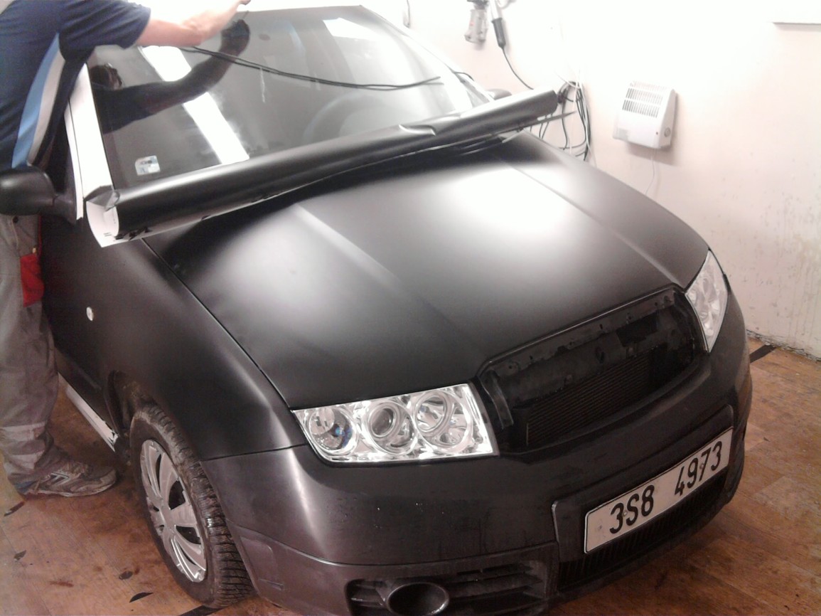

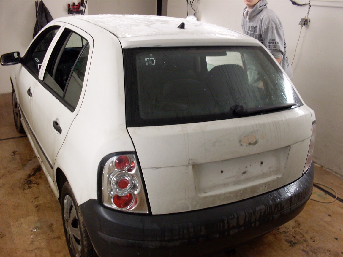

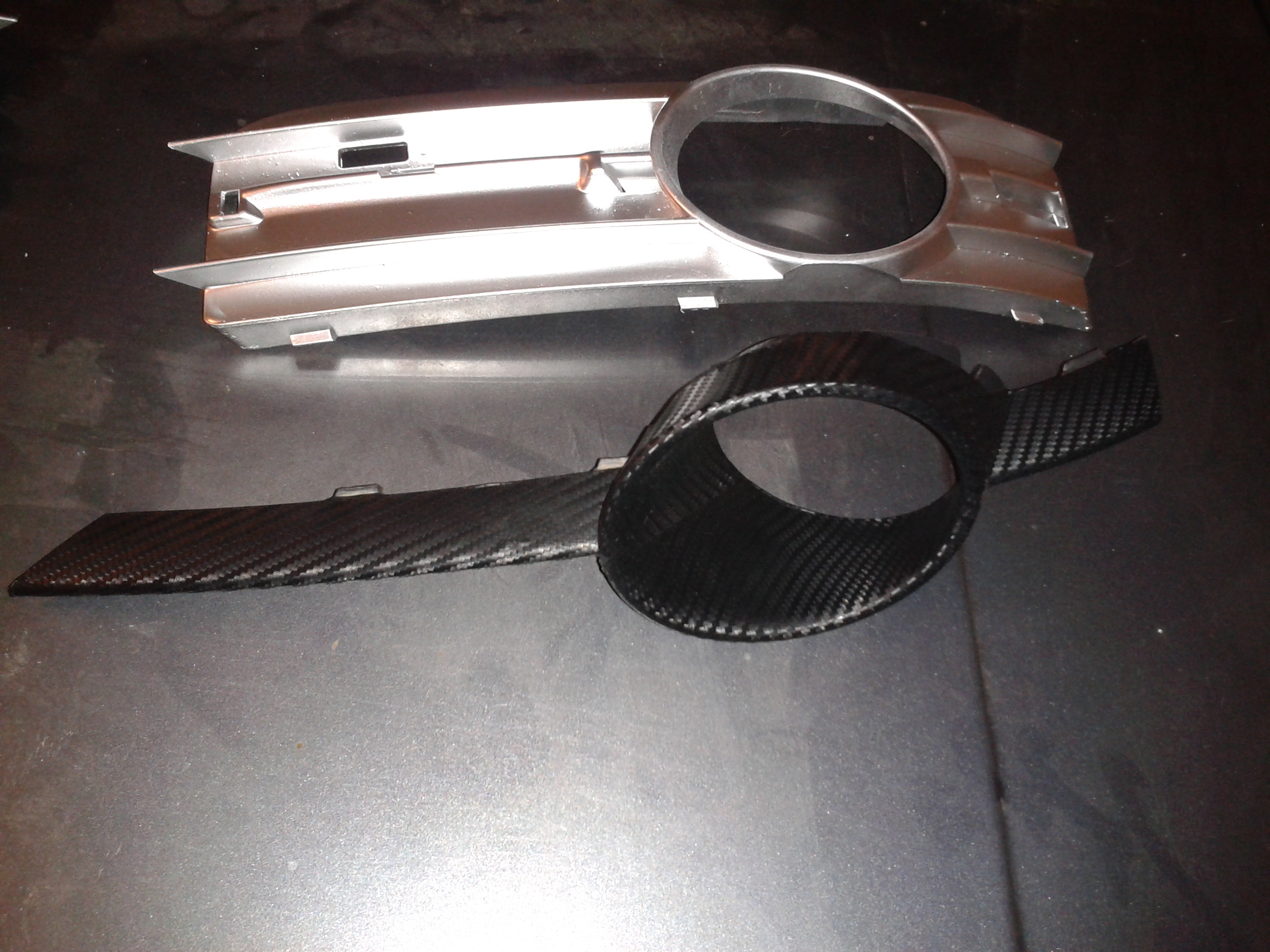

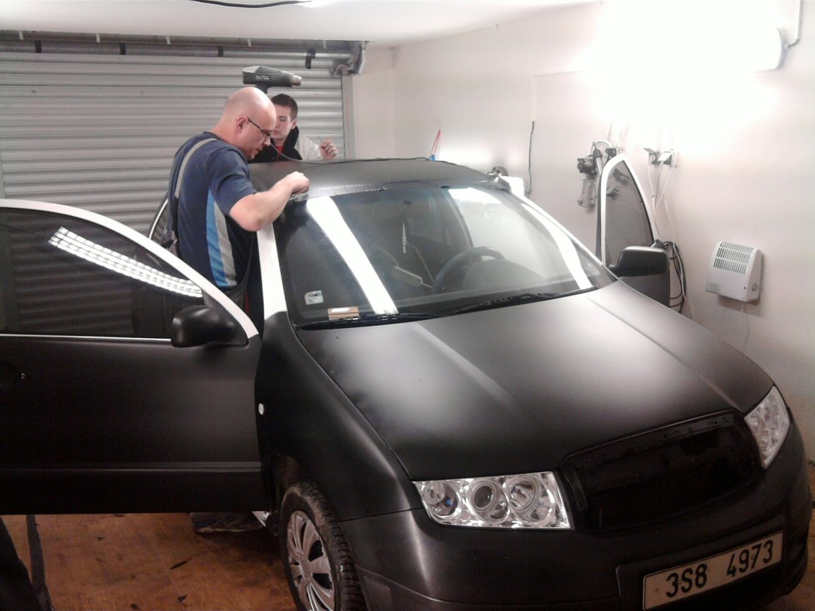

Lepší je si sehnat folii a vylepit si to sám. když jsem se ptal firmy na kolik by vyšlo polepeni kratke fabie tak mi rekli 18 tisic s praci. tak jsem se otocil sehnal jsem si folii a udelal jsem si to v garaži. plus jsem si k tomu vylepil pulku interieru venek mam cernou matnou a vnitrek carbon a chvali mi to i lidi co si to nechali delat. a bylo to jen za polovicni dobu hotovo. tady mas par fotek

Chlopi k te karbonové fólii bych měl dotaz..Tvaruje se to nahřátím předpokládám...

Re: Karbon lepici pasky
co jsem cetl tak ano horkovzdusnou pistoly z regulaci.NOVON píše:Chlopi k te karbonové fólii bych měl dotaz..Tvaruje se to nahřátím předpokládám...
JJ přesně když máte horkovzušku se 4stupni teploty tak idealní je 2 stupen nevyhrejvá se a je akorat prožná pro natvarování. Celý auto když nepočítám začátky ty byly nejhorší jelikož jsem bud folii propalil nebo přetrhl. tak jsme to měl za cca den a pul hotové.
