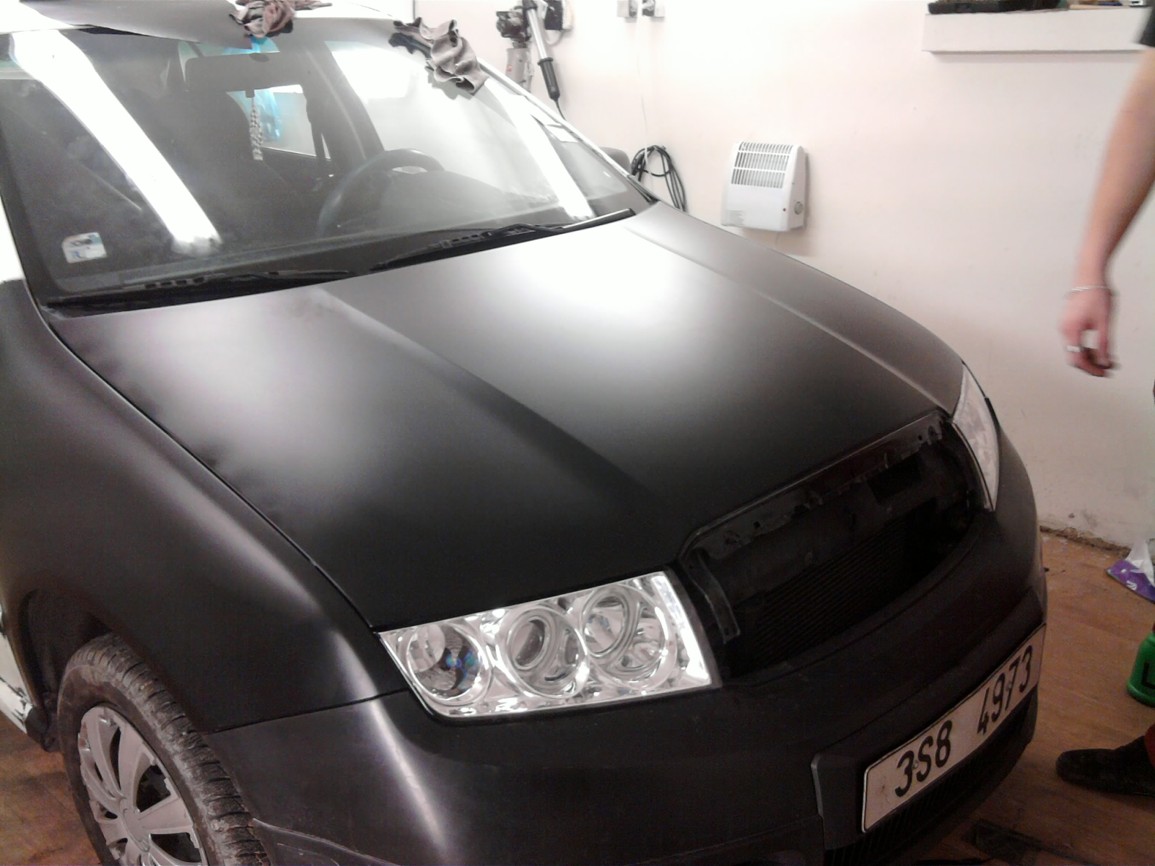

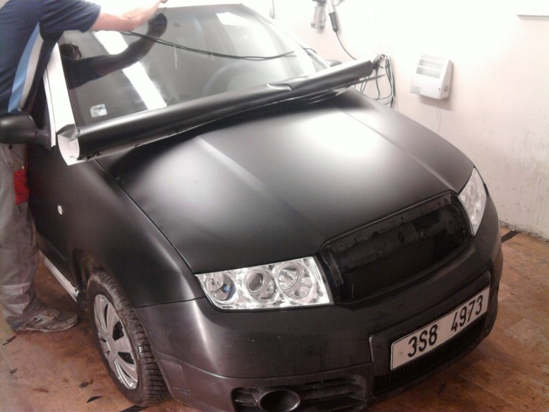

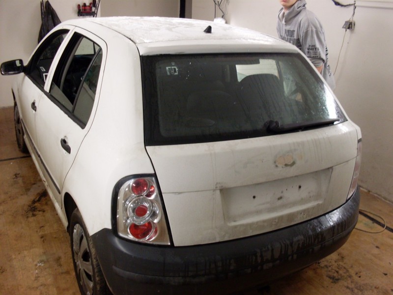

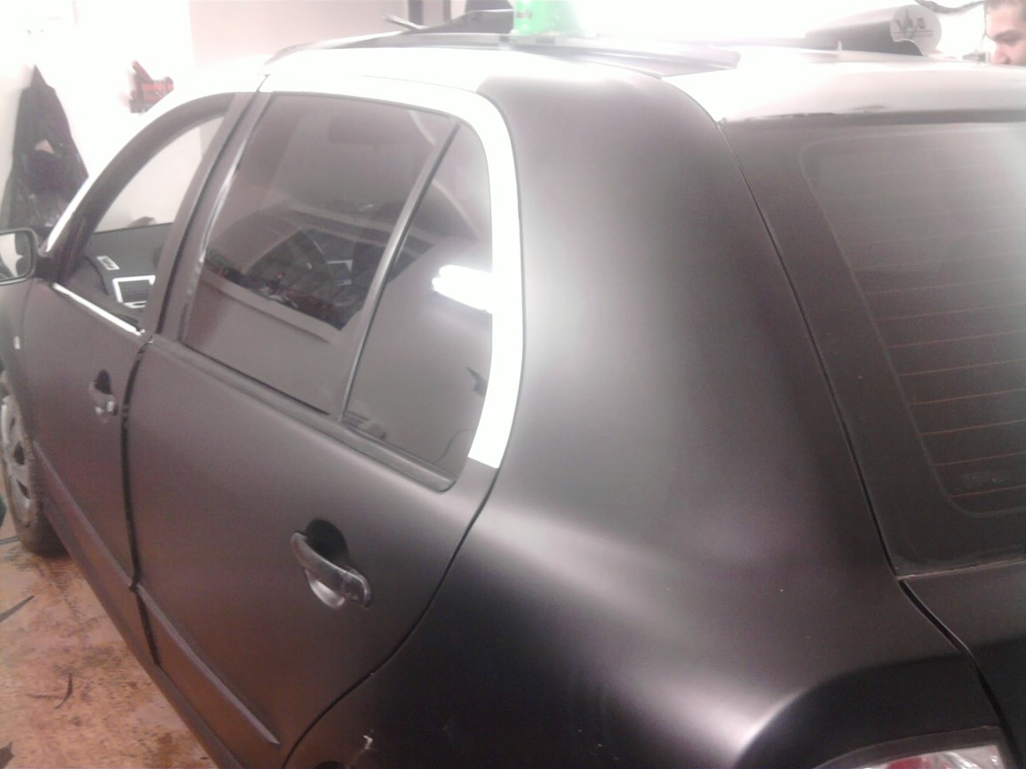

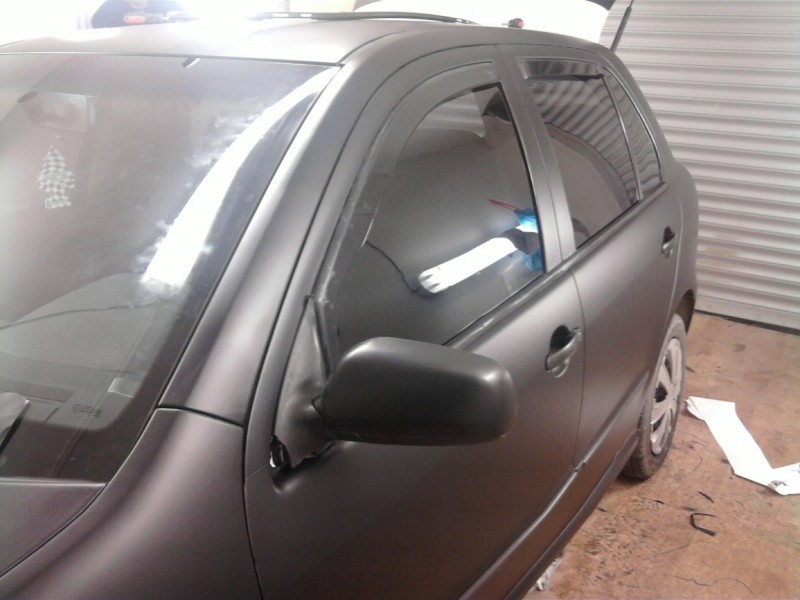

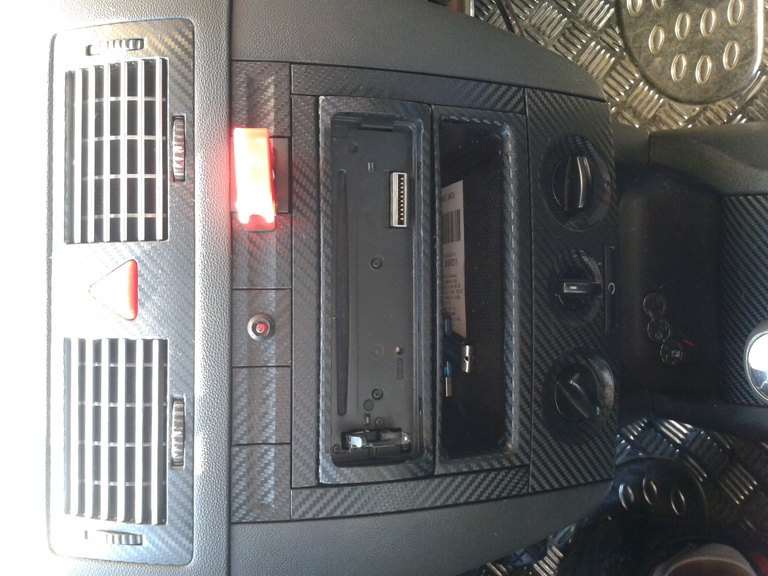

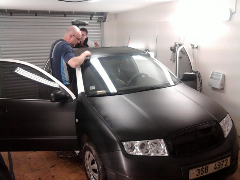

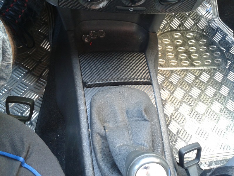

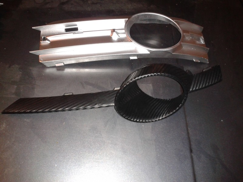

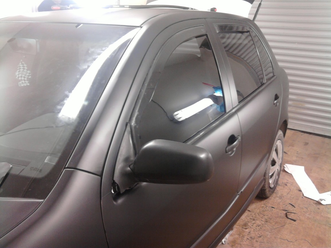

Lepší je si sehnat folii a vylepit si to sám. když jsem se ptal firmy na kolik by vyšlo polepeni kratke fabie tak mi rekli 18 tisic s praci. tak jsem se otocil sehnal jsem si folii a udelal jsem si to v garaži. plus jsem si k tomu vylepil pulku interieru venek mam cernou matnou a vnitrek carbon a chvali mi to i lidi co si to nechali delat. a bylo to jen za polovicni dobu hotovo. tady mas par fotek
