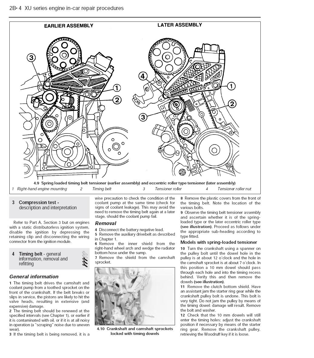

zdarec panove, mam dotazek ohledne toho meho stroje kterej porad stoji
jak maji byt spravne nastaveny rozvody? pokud vezmeme v potaz ze na rozvodovejch kolech nemam zadny rysky jak jdou rozvody nastavit?
mam informaci ze pokud je 1. valec v horni uvrati tak 4. valec maji strihat ventily, ale co jsem se na to koukal tak se to u me jaksi nedeje... tudiz co muze byt spatne nebo jak to opravdu je?
Re: DKZ nestartuje
v jak na to, nebo v haynesu jsou fotky jak to správně zaaretovat, strčí se tušim 10ka kulatina do jedný díry ve vačkový řemenici a jedna 6ka přez řemenici klyky do bloku
