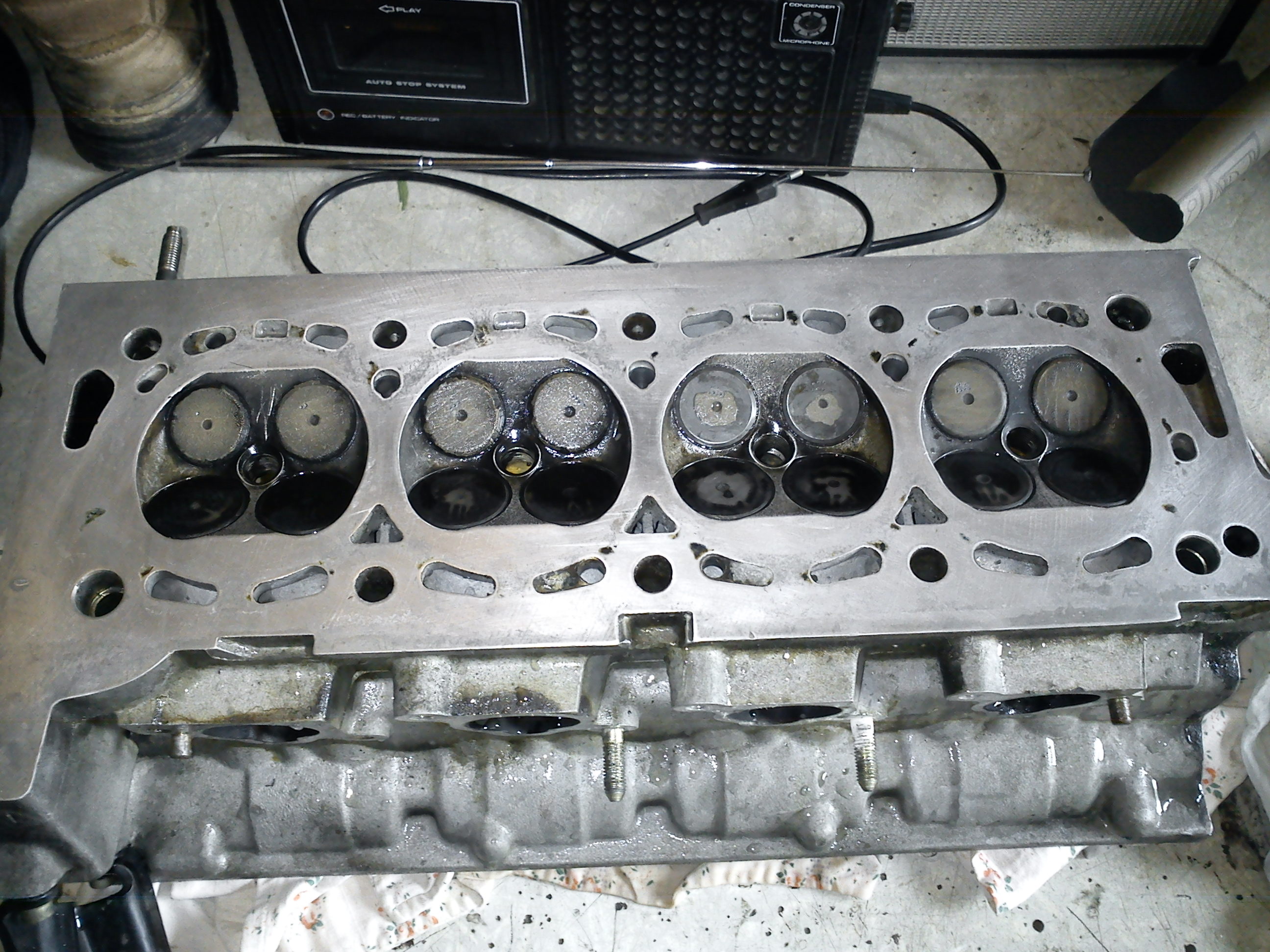

aby se neřeklo, že se flákám, tak dneska dorazila srovnaná hlava ( má vyměněný gufera na ventilech)...
Jarda S.
Příspěvky: 520
Re: Zelená bestie Griffe + xsara vts
Příspěvek od Jarda S. »
ty ventily nevypadaji moc dobře
to ještě vemu smyrkem. stejně se to po pár kilometrech zasere karbonem ;-)

tak sací ventily už mám vybroušený až na kov, výfukový mě ještě čekaj. Bystřejší si jistě všimly, že jsem v peugeotu sehnal originál gumové kryty na pedál spojky a brzdy. ten co mám na spojce už po těch 240 tisících km je prakticky probroušen až na pedál :fran: a Taky jsem konečně dolil kapalinu do posilovače. nikde jí neměli až náhodou na jedný benzínce jsem jí koupil od castrolu za 214 Kč/l jelikož ta v nádobce měla černou barvu tak jsem vůbec netušil jak má nová vypadat. A po bližším zkoumání je ATF DEXRON II červená :up: chybělo mi tam tak 3 deci, tak jsem odsál celou nádobku a dolil novou. tak snad přestane problém se spěněnou kapalinou při prudším zacházení na okruhu...

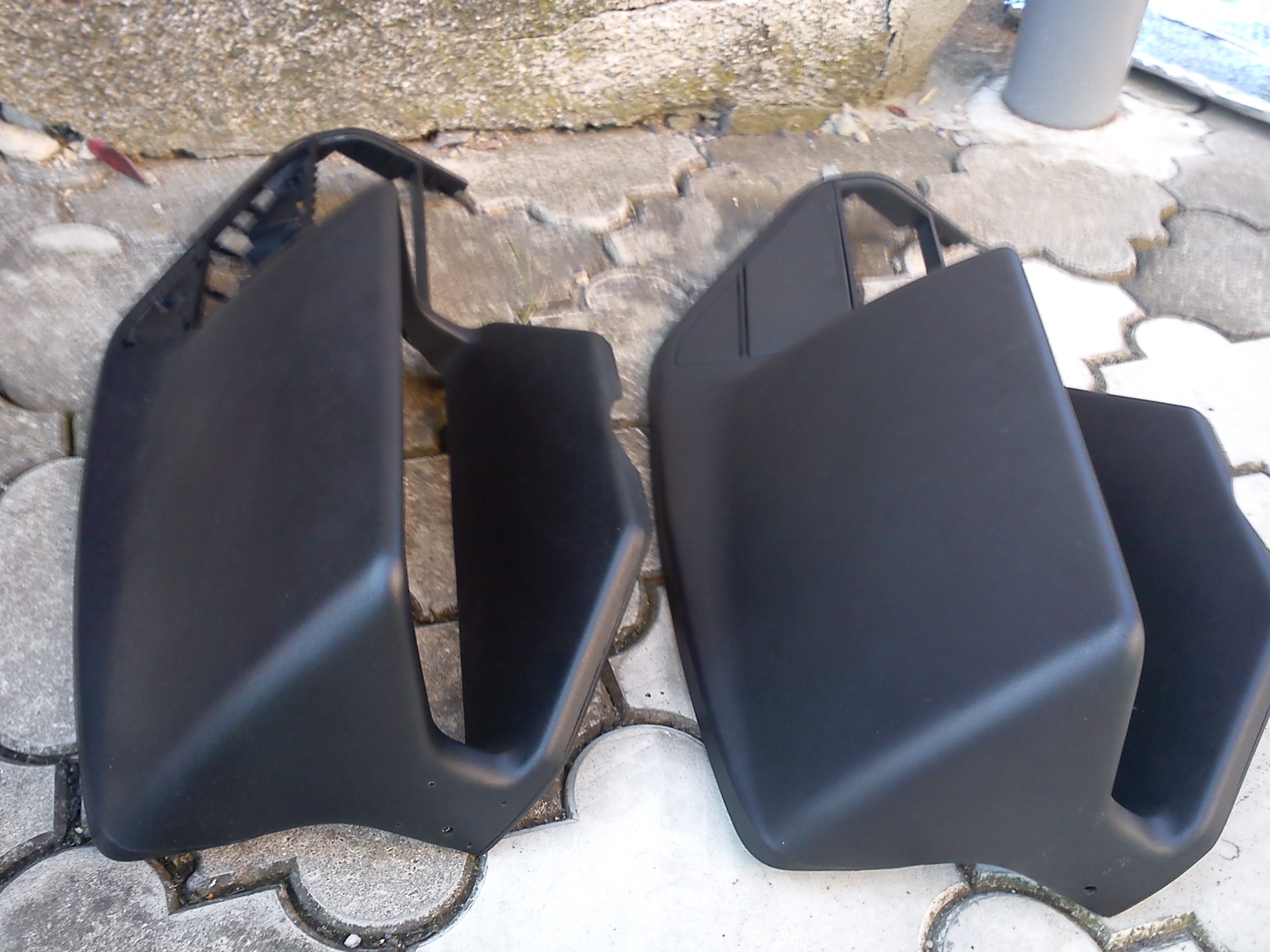

tak dneska jsem byl vyveden z omylu. žil jsem v domění, že se palubky dělaly ve třech barvách: šedá, černá a písková. Ale moje griffe má černější kapličku než kterou jsem koupil :myslim: asi bude něco pravdy na tom, že angláni rozlišujou fázi 1 pak 1.5 a 2 :myslim:
no já co sem vykoumal, tak nejčernější plasty dávaly kolem roku 91 pak už to byly ty světlejší. ale pokud by jsi se ji chtěl zbavit, tak ji vem na sraz ;-)
no já bych potřeboval právě tu nejčernější v top stavu, tuhle co jsem koupil je úplně super, dokonce se i otvírá mincovník a neni nic ulomenýho. Jenomže už jsem jí slíbil jednomu slovákovi :fran:
no já si myslím, že barvy byly skutečně jen tři. jenže si musíme uvědomit, že jsou víc než 20 let staré, za tu dobou na ně působí horko, světlo, prach a další vlivy. nehledě na to, že pokud se ty plasty lisovaly ve velkém (jakože ano), pak se asi občas v lisovnách stalo, že měli míň sušky, jiného dodavatele drťe, občas si sami zrecyklovali zmetky, aby ušetřili matroš apod., takže ve finále ty odstíny nesedí. u černé je to vždycky nejvíc vidět. ale žádné sci-fi bych zatím asi nehledal :m:
