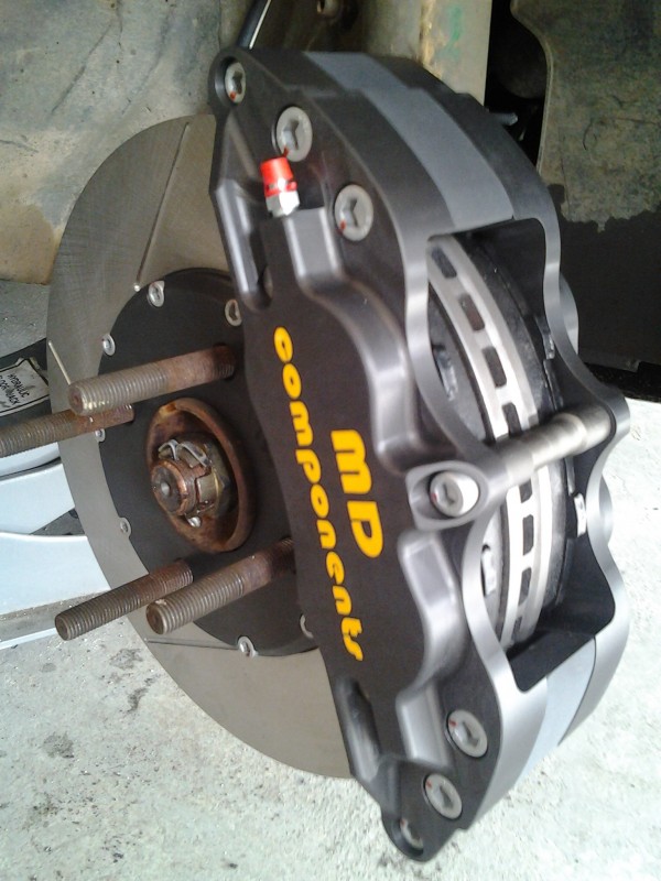

Zdravím všechny, neví někdo zda pasuje do gti(bez abs)20,6mm hlavní brzdový válec(HBV) z 406 (bez abs) 23,8mm?
Nebo případně jiná a silnější varianta? Posílili jsme brzdy a má to moc dlouhej krok, originál HBV na to stačí jen tak tak.
Ještě jsem narazil na HBV z vw transporter, nemá někdo možnost porovnání?

Pasuje, jedine co je treba je vymenit nadobku na kapalinu z puvodniho valce, sam to tak mam... :)
Re: Větší hlavní brzdový válec do gti???
Thyoridas píše:Pasuje, jedine co je treba je vymenit nadobku na kapalinu z puvodniho valce, sam to tak mam... :)
Takže k HBV z 406 nepasuje 205 nádobka a je nutné sehnat i nádobku na 406?
Díky Petr
pasují tam obě já ho mám i s nádobkou ze406ky, thyoridas tam dal 205kovou
