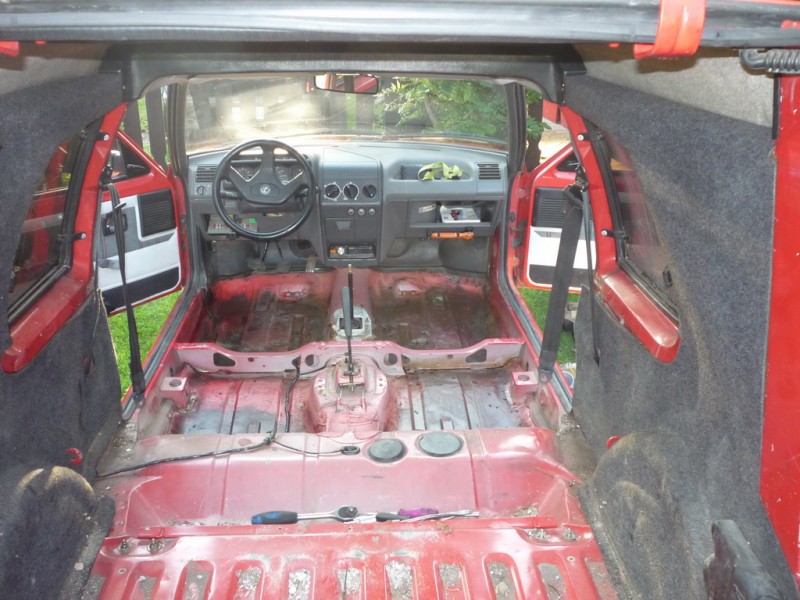

tak pokračujem. Dneska jsem odvezl udělat čerpadlo a vstřiky a odpoledne začala rozborka introše. pod kobercem bylo mokrý překvapení. Ale musim říct, že na to, kolik tam bylo vody, tam není žádná rez.

takže dneska proběhlo pár úprav. Umytí a vysání bordelu, broušení zrezlých míst v podlaze+ošetření, vyndání palubky, úprava svazků elektriky pro el okna, centrál na dálku, budíky z bx, pětidírovej středovej panel (přední mlhy a ovládání sahary), oprava zadního stěrače, nandání palubky z dárce, zkouška koberce z 309, cesta pro červenej koberec z 205 s tunelem a nakonec zkouška červenýho koberce. Naštěstí mi přijel pomoct kamil, takže práce šla od ruky zejtra se bude prát koberec, utěsňovat zadní okýnka a instalovat nový motorky centrálu a odpoledne do práce

dneska jsem přetěsnil boční okýnka, vypral koberec s tunelem a přidělal pár plastů na palubku a teď musim do práce
