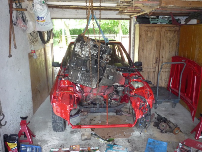

Tak to začalo vše navezeno a začíná se roubovat

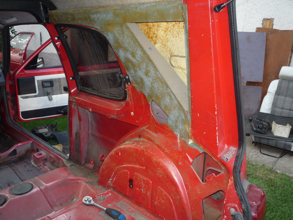

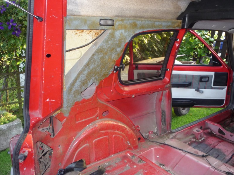

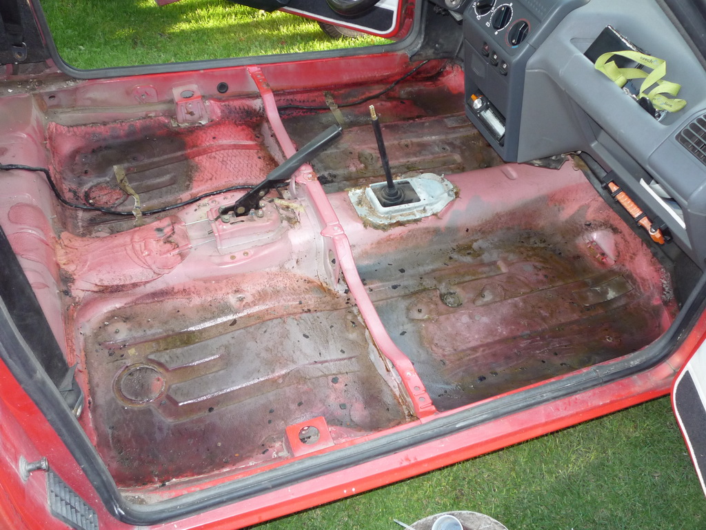

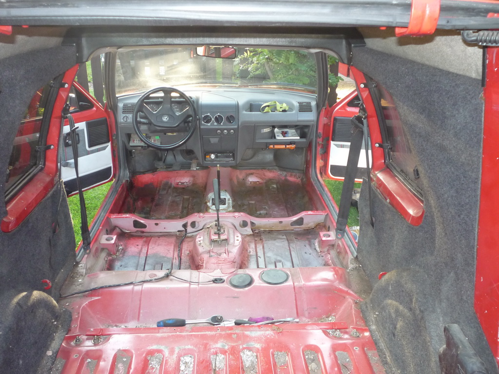

tak pokračujem. Dneska jsem odvezl udělat čerpadlo a vstřiky a odpoledne začala rozborka introše. pod kobercem bylo mokrý překvapení. Ale musim říct, že na to, kolik tam bylo vody, tam není žádná rez.

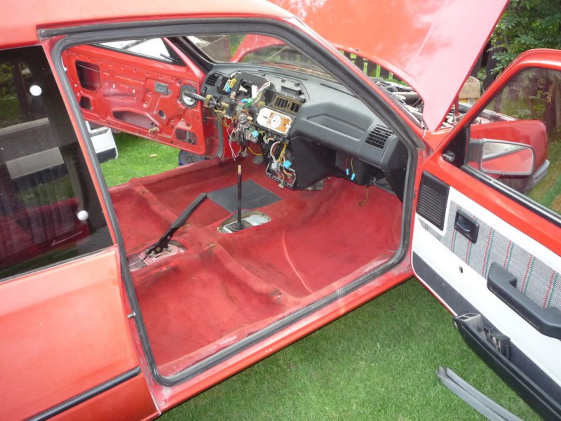

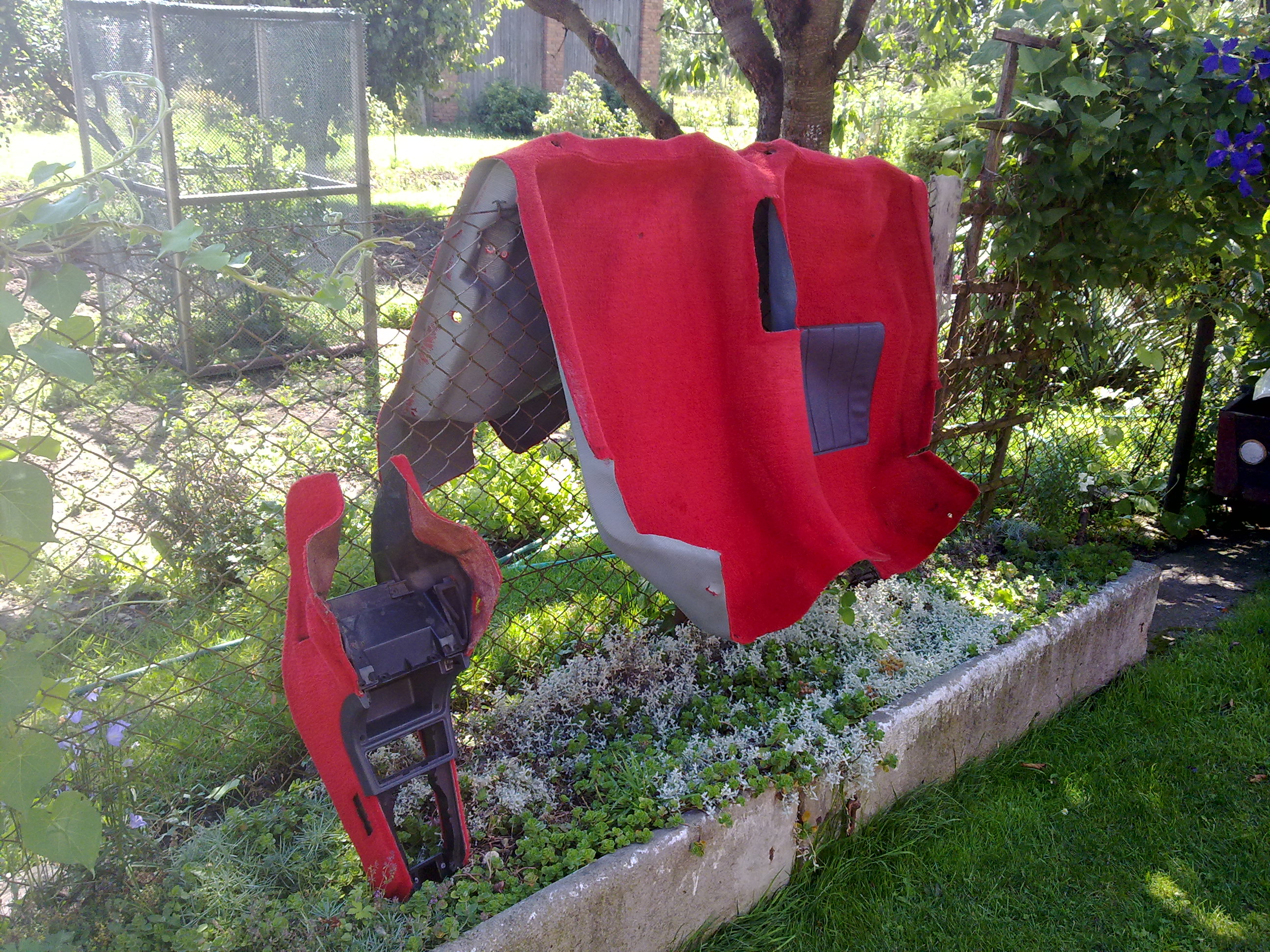

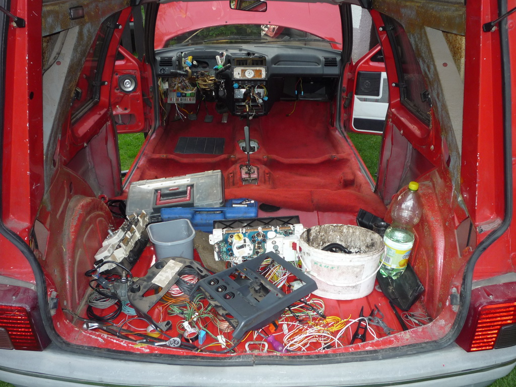

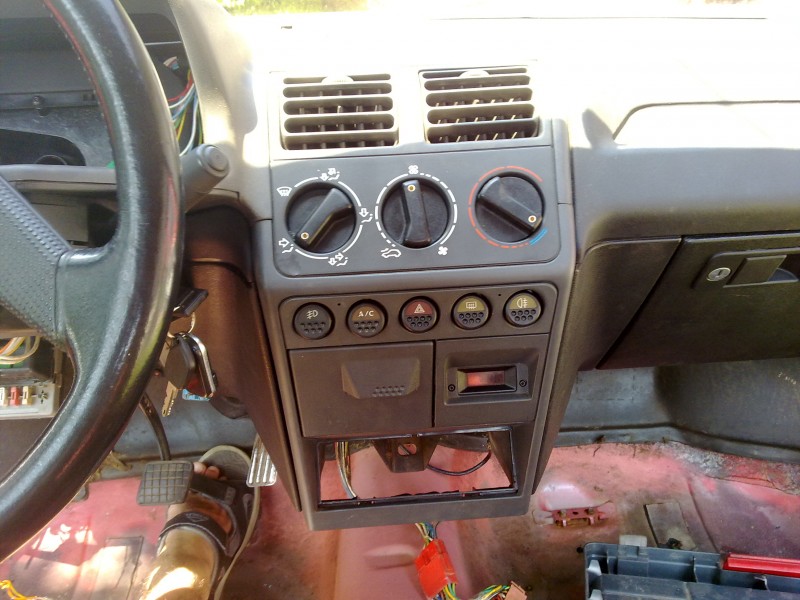

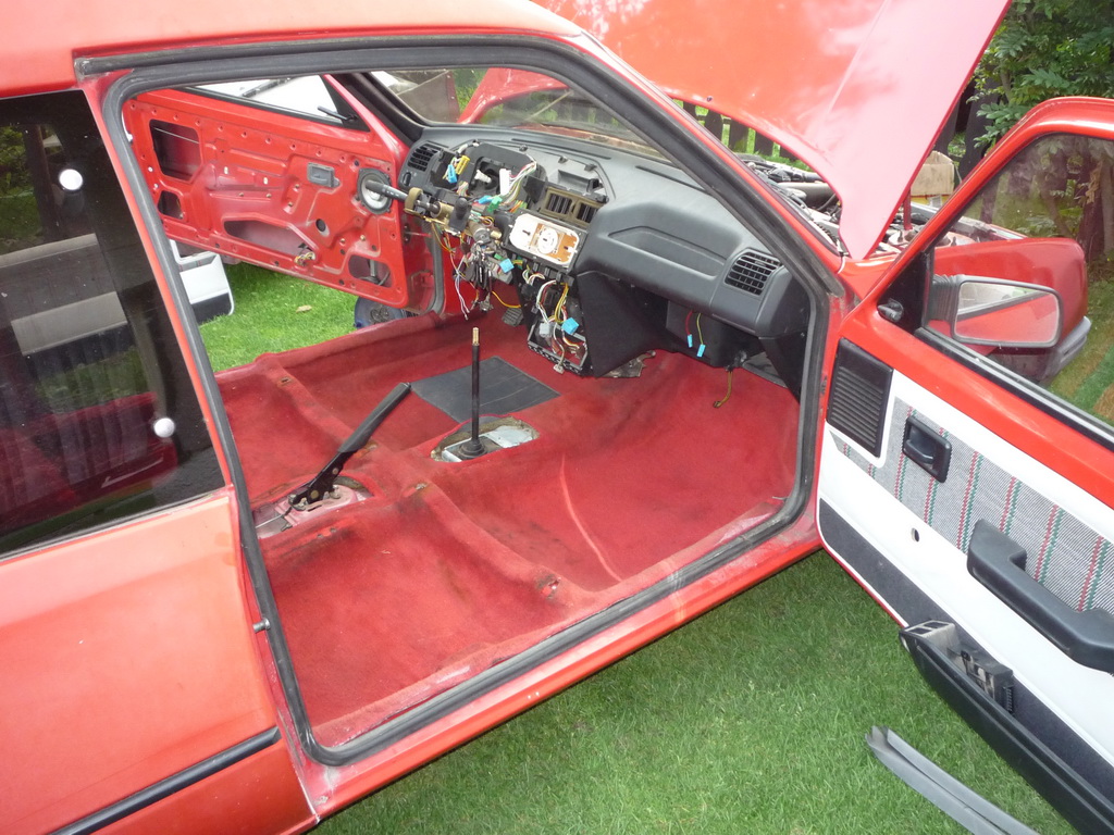

takže dneska proběhlo pár úprav. Umytí a vysání bordelu, broušení zrezlých míst v podlaze+ošetření, vyndání palubky, úprava svazků elektriky pro el okna, centrál na dálku, budíky z bx, pětidírovej středovej panel (přední mlhy a ovládání sahary), oprava zadního stěrače, nandání palubky z dárce, zkouška koberce z 309, cesta pro červenej koberec z 205 s tunelem a nakonec zkouška červenýho koberce. Naštěstí mi přijel pomoct kamil, takže práce šla od ruky
zejtra se bude prát koberec, utěsňovat zadní okýnka a instalovat nový motorky centrálu a odpoledne do práce

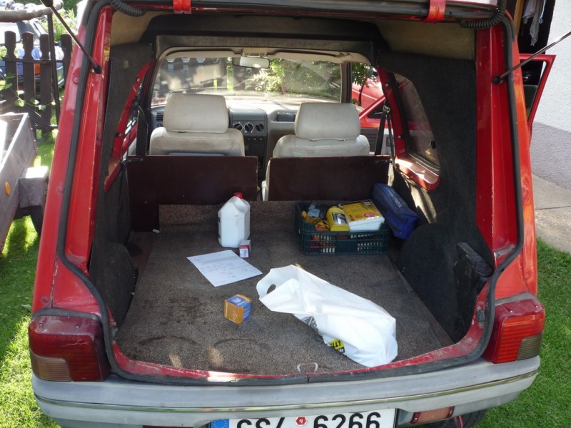

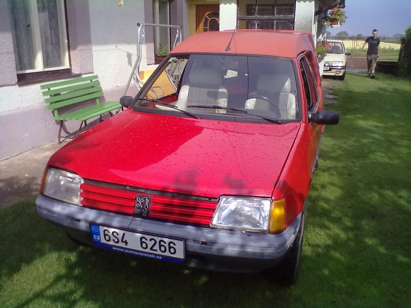

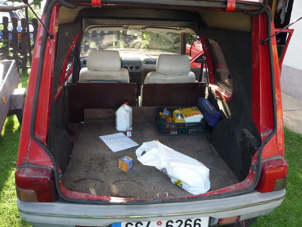

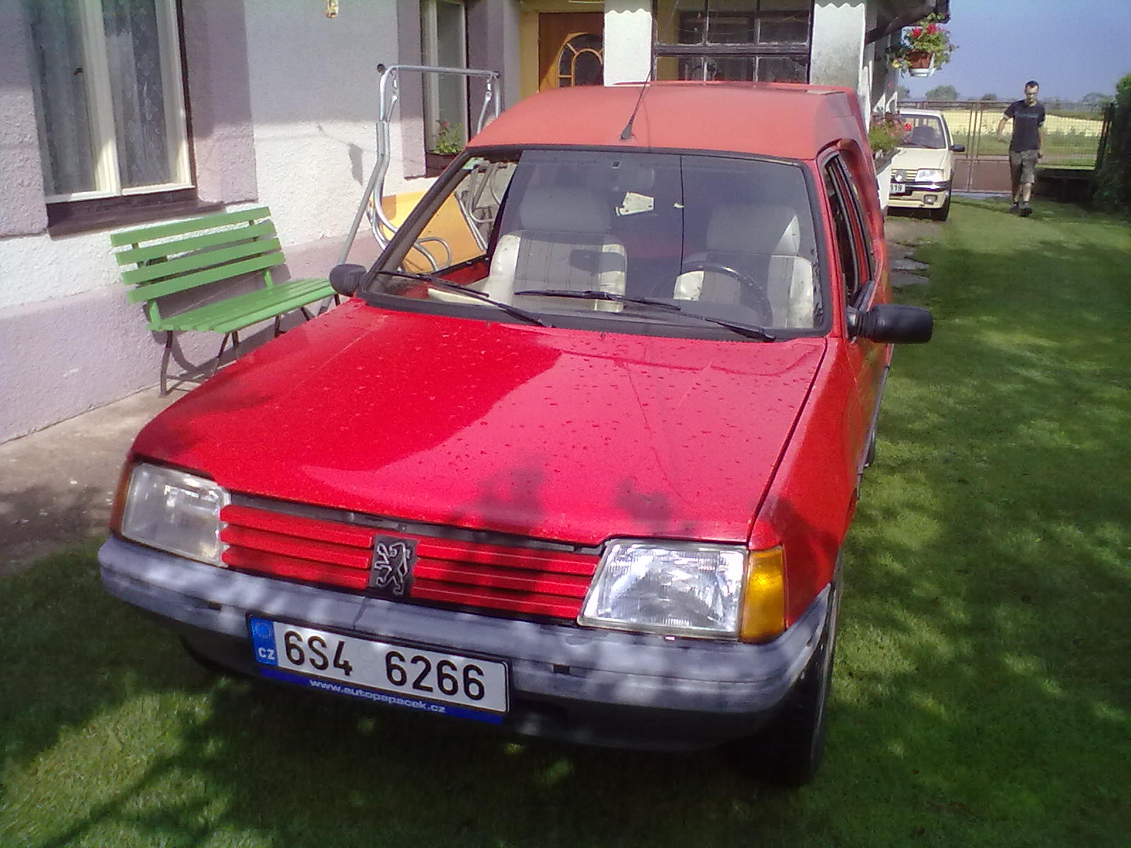

dneska jsem přetěsnil boční okýnka, vypral koberec s tunelem a přidělal pár plastů na palubku a teď musim do práce
pickup v plný výbavě

taky budu mít čudl na sepnutí sahar ale teda ne takový luxusní

myslim že Wom (nebo Vom) má taky tlačítko klimy na něco jinýho (nebo nefunkční)
Bohužel sehnat to tlačítko musí být nadliský výkon
plus to tlačítko na přední mlhy
taky by se mi hodilo když jsem dneska konečně zapojil přední mlhy

Ale je v plánu pokud seženu 205 klimu tak by tam šla když už tak už
