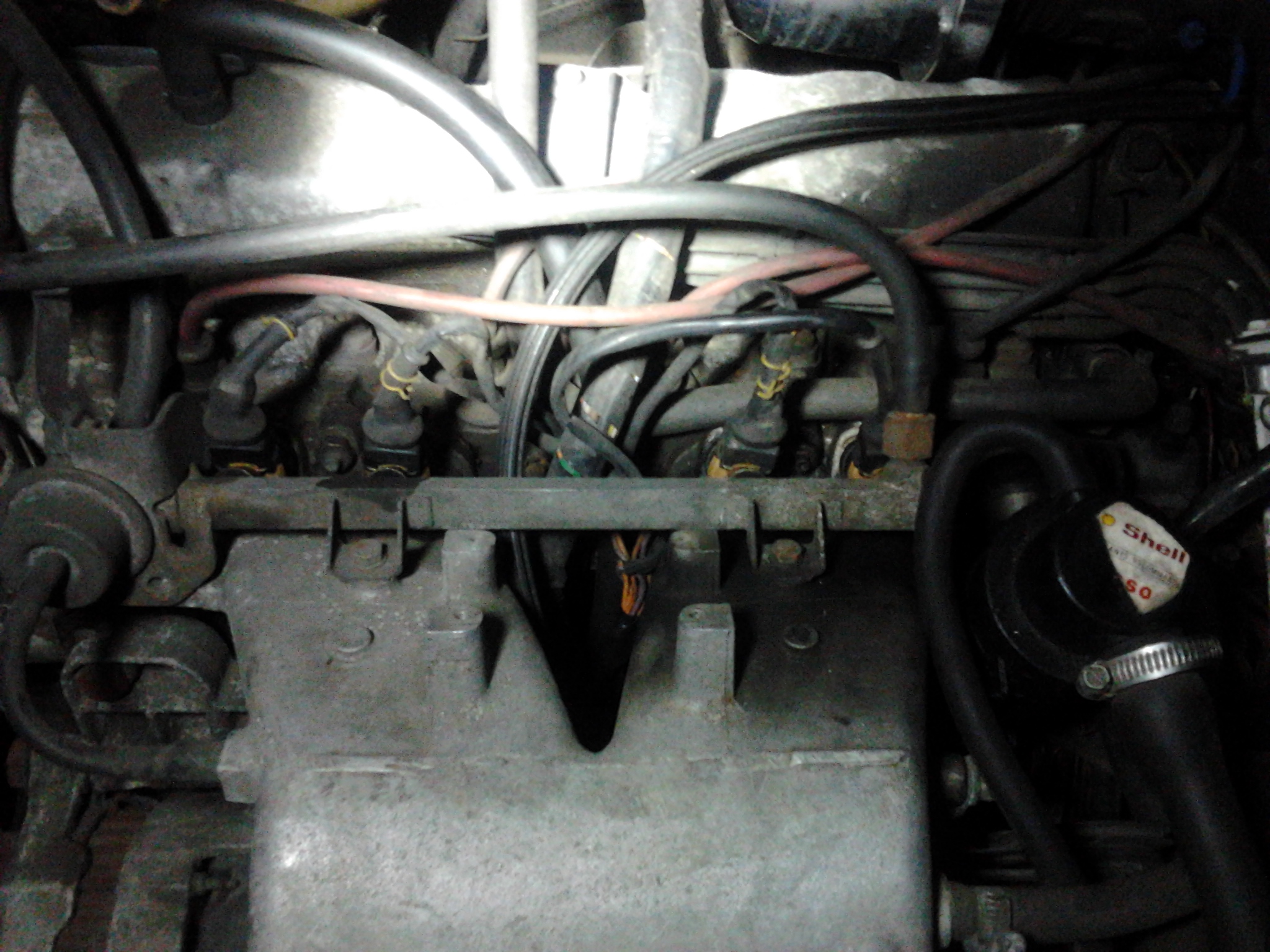

vyfoť svůj motor...

- Zdenek
- Příspěvky: 1719
- Skutečné jméno: Zdenek
- Bydliště: Čerčany
Re: Problémy Peugeot 205 GTI 88 kW-je jich více
Tak, bod číslo:
1. toto alespoň podle fotek není plnohodnotná 88kW , nebo je to zbastlenina.
2. evidentně se někdo dost prasácky hrabal v elektrice, a z toho pramění veškeré problémy.
3. Podívej se na váhu vzduchu a opiš z ní číslo.
4. to samé i z řídící jednotky - tu najdeš u spolujezdce v kastlíku
5. dle fotek je jasné, že bude zapotřebí vzít do ruky schéma (najdeš zde na klubu) a jít kabel po kabelu a zjistit co kdo, kdy před tebou předělal.
elektrika nevypadá zrovna růžově, ale ten motor je 88kW (žlutý vstřiky, rozdělovač ducellier, relé pro řj u brzdovýho válce)
To máte pravdu že se někdo hrabal v elektrice,dávali se tam prý xenony-sada,atd.A podle fotek,kde teda najdu to šoupátko přídavného vzduchu,ukonstření,čidla na olej,atd...
Peugeot Gentry 1.9 75 kW 1993
šoupátko je pod rozdělovačem, kostra motoru taky a čidla na olej jsou na bloku hned vedle alternátoru
