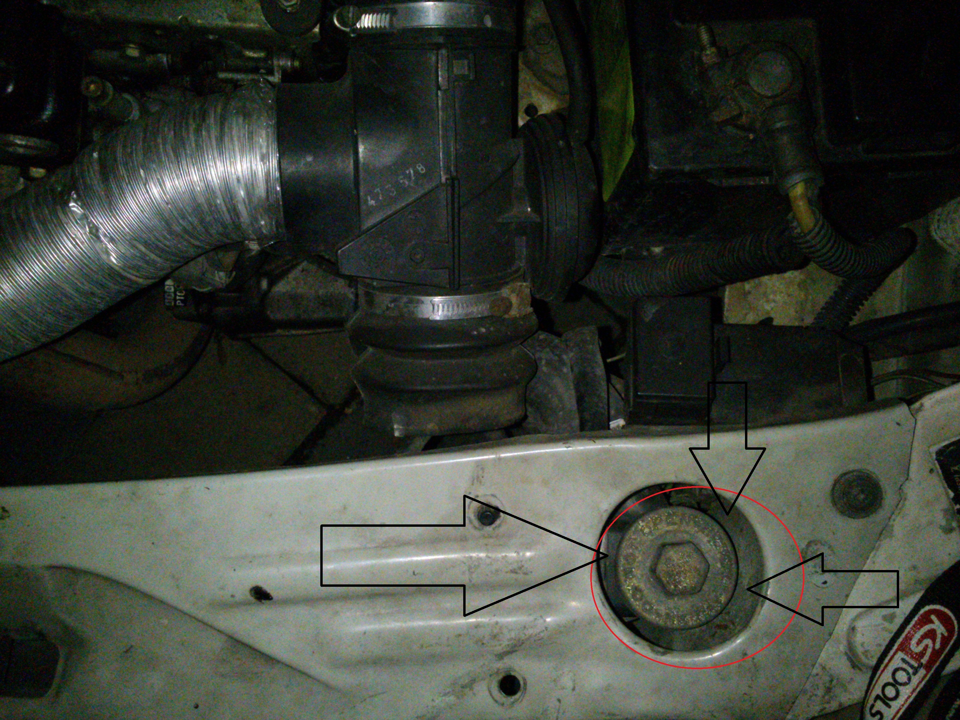

ale trapi ma ina vec...auto nastartovane motor zohriaty ale voda v nadrzke studena ..napriek tomu hadice su meke niesu tvrde alôe nejako podozrivo sa dymi z chladica a ten je horuci....co sa mohlo stat ? mohlo prilepit termostat alebo vodna pumpa odisla ? pripajam foto odkial sa parilo... tu niekde v okoli toho co som oznacil ,,,,,,,,,,,, kde je vlastne termostat ?
dufam ze mi niekto poradi..

tady se řeší brzdy, ale tak odpovim. voda v nádobce bude studená dýl než v motoru, protože skrz nádobku nekoluje, to je logický, když do nádobky vede jen jedna hadice - je to vyrovnávací nádobka. a to že se kouří z chladiče znamená, že je mokrej, takže ti asi bude někde trochu sáknout. Že je chladič teplej, je normální, to znamená, že pumpa i termostat fungujou. pokud to auto topí a nevaří, tak to neřeš. popř. pro tvůj klid si tam dej budíky s teploměrem vody
Re: _BRZDY_
A ta zatka, kterou mas na fotce, je na odvzdusneni chladice.

tak dnes som to odvzdusnil auto kuri vsetko ok... zatial...musim vychytat nejake tie muchy...pardon ze som zmiesal viac veci a mam viac otazok..ale nechcel som zakladat nove vlakno....
