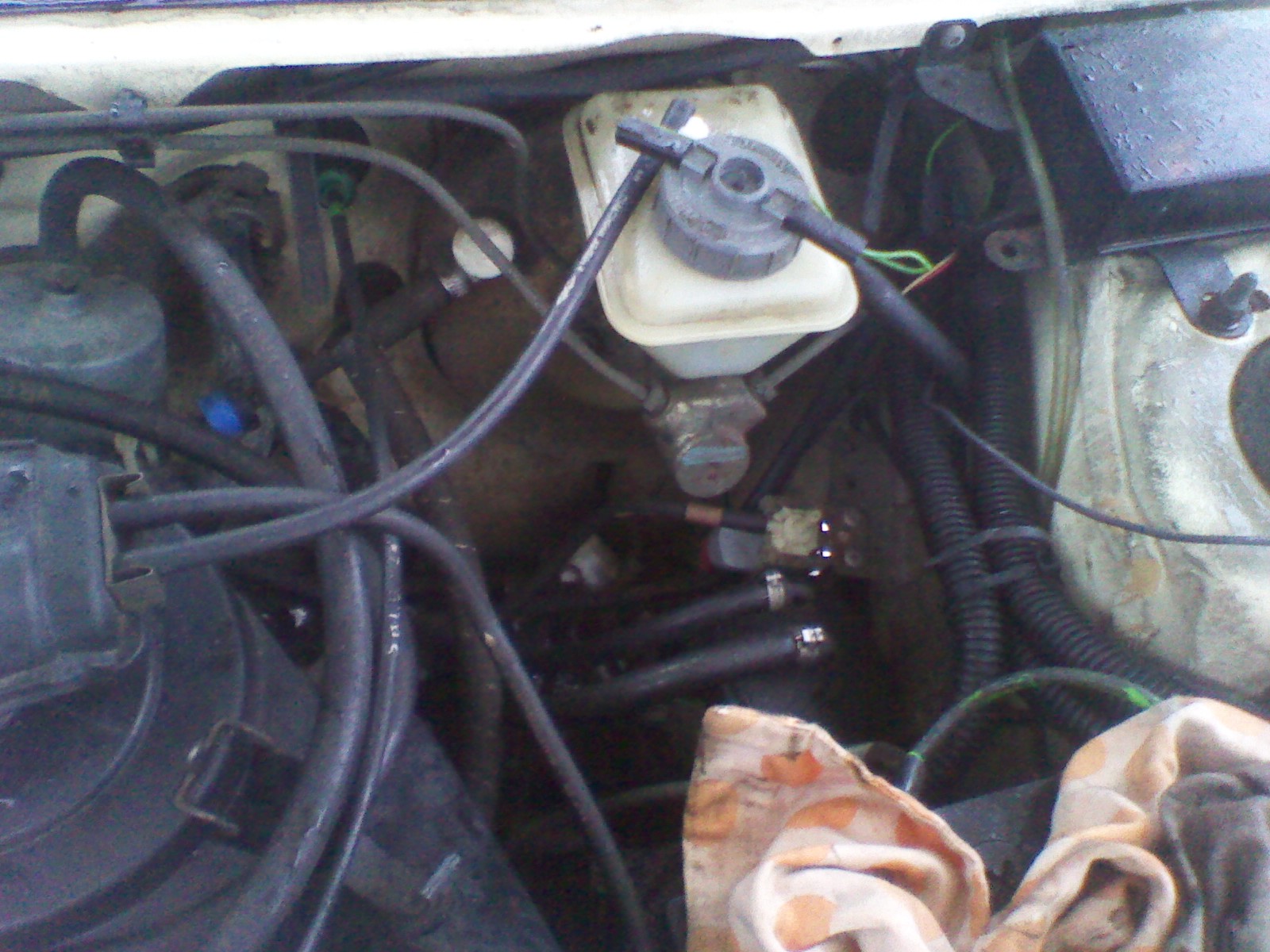

k motoru...
jde mi hlavně o připojení podtlaků, protože auto jsme přitáhli se sundaným filtrboxem,
je tam filtr na uhlí a nějaký ventily
odpoledne zkusím nastartovat a uvidíme jestli něco vyblikám

Re: Pajigun P205 1.9 GTi 75 kW, P205 IndiCAR
Záleží co ta spojka dělá, ale bez nastartování to nezjistíš. Podle příčin se pak dá orientačně určit co přesně by tomu mohlo být. Samozřejmě pokud jí sundáš, tak pak se to zjistí určitě.
K hadicích vyfoť který přesně nemáš zapojený.
tak auto nastartováno, čerpadlo funguje
mám pár dotazů, fotky následují
levá strana vstřikování, studený motor, nesedí na dorazu, s teplejším motorem klesá, to je sitič??? z filterboxu vedou 2 podtlaky, jeden dlouhej na ovládání teplího vzduchu a jeden malej kam... a tady mi chybí podtlak nebo ne
Peugeot 205 GTi ´89
Ano je to automatickej sytič.
Dlouhá jde na klapku sání teplýho vzduchu a krátká jde na malou hadici, která je vedle odvětrání hlavy (najdu fotku)
Ventil máš zapojenej dobře, hadice je zboku a zezdola. Ta zboku jde myslím na sání a zezdola na podtlak, ale tím si nejsem jistej musel bych se mrknout v autě.
