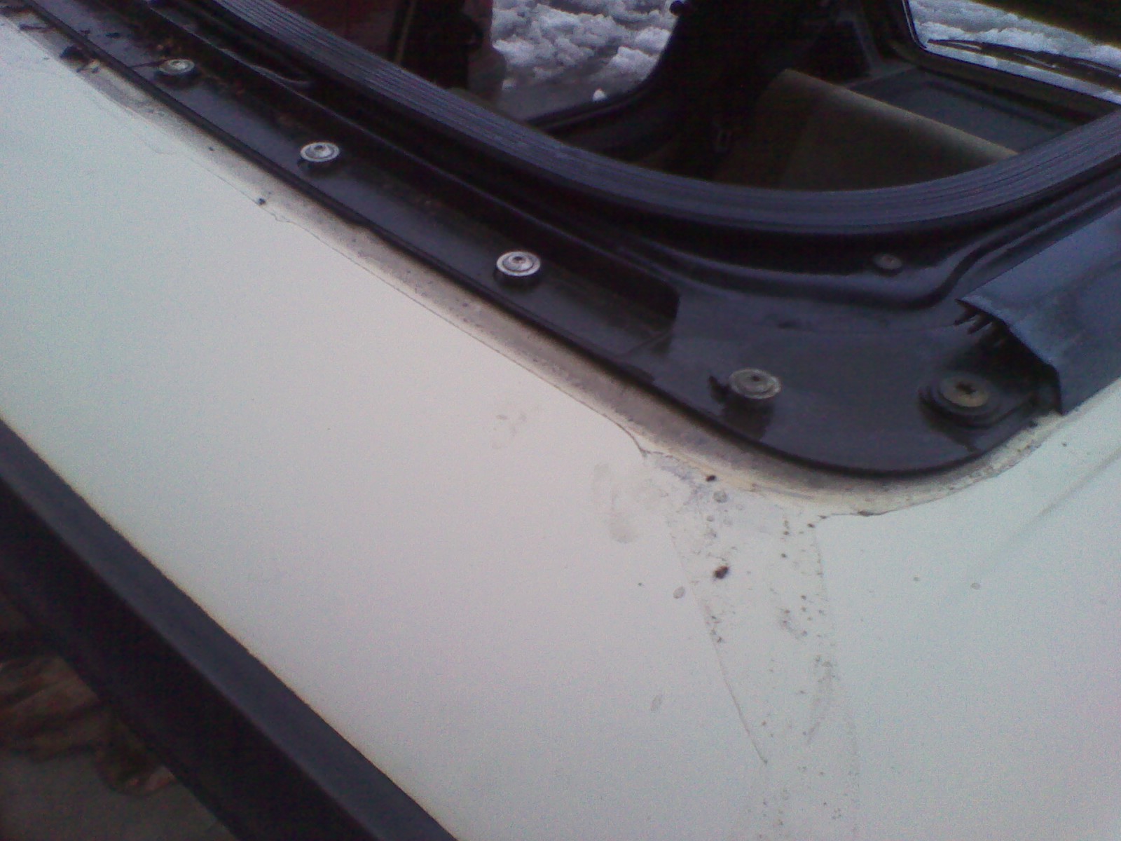

Re: Pajigun P205 1.9 GTi 75 kW, P205 IndiCAR
tak mě to nedalo, tak sem to šel okouknout, hadička průchozí, tím to nebude
mám obavy aby to neteklo mezi rámem šíbru a střechou
ten je ale nýtovanej tak nevím...
Střešní okno není nýtované, ale šroubované.
Záleží v kterejch místech ti to přesně teče. Může být ucpaná hadička, prorezlej ten přípoj hadičky.
Mě to třeba teklo ještě kolem madla zavírání.
Jinak samotnej šíbr je šroubovanej a lepenej, ale je to dost na fest, takže tudy bych řekl, že by to téct nemělo. Ještě se zaměř na těsnění kolem okna jestli se nafukuje.
sundal jsem přední plastový kryt šíbru a šrouby tam nejsou, jenom nýty, jediný 2 šrouby jsou co drží boční lišty zepředu
těsnění dofukuje a těsní, madlo to není, u antény sucho, i u těch 2 šroubků, co jdou skrz a drží to otvírání, odtok funkční
podle špinavejch stop to prolíná mezi šíbrem a střechou, cca 15 cm
takže budu muset dát pryč ty nýty, abych dal nějakej silikon mezi ten rám...
mezírka tam jako by je, ale jenom na jehlu a to je asi málo, ten rám má jako by náběh jako lyže
Peugeot 205 GTi ´89
Teď si nejsem jistej jestli jsem tam náhodou nýty neměl taky, ale myslím že byly jenom vzadu, tady vpředu mají myslím být taky šroubky.
Nicméně na to aby jsi se pod to dostal, tak budeš podle mě muset sundat i ty boční a nějakej šroubek, protože takhle to nezvedneš dostatečně. Silikon bude stačit. Nejlépe by asi bylo třeba lepidlo na okna, ale to by chtělo to okno sundat celý a pořádně osušit a přilepit znova. To ale v tomhle počasí neuděláš.
Provizorně bych se snažil nacpat tam silikon tak aby jsi co nejméně rozebíral a třeba do léta to vydrželo a pak ho přetěsnil celý.

jinak motor běží až na ten studenej volnoběh normálně, ale abych věděl víc tak potřebuje jezdit a s tou spojkou to ted nejde
jinak rám šíbru jsem přelepil po celý dílce takovou super stříbrnou páskou a zatim ok, žádný orosení jsem nenašel, tak snad to vydrží, než to přetěsním
