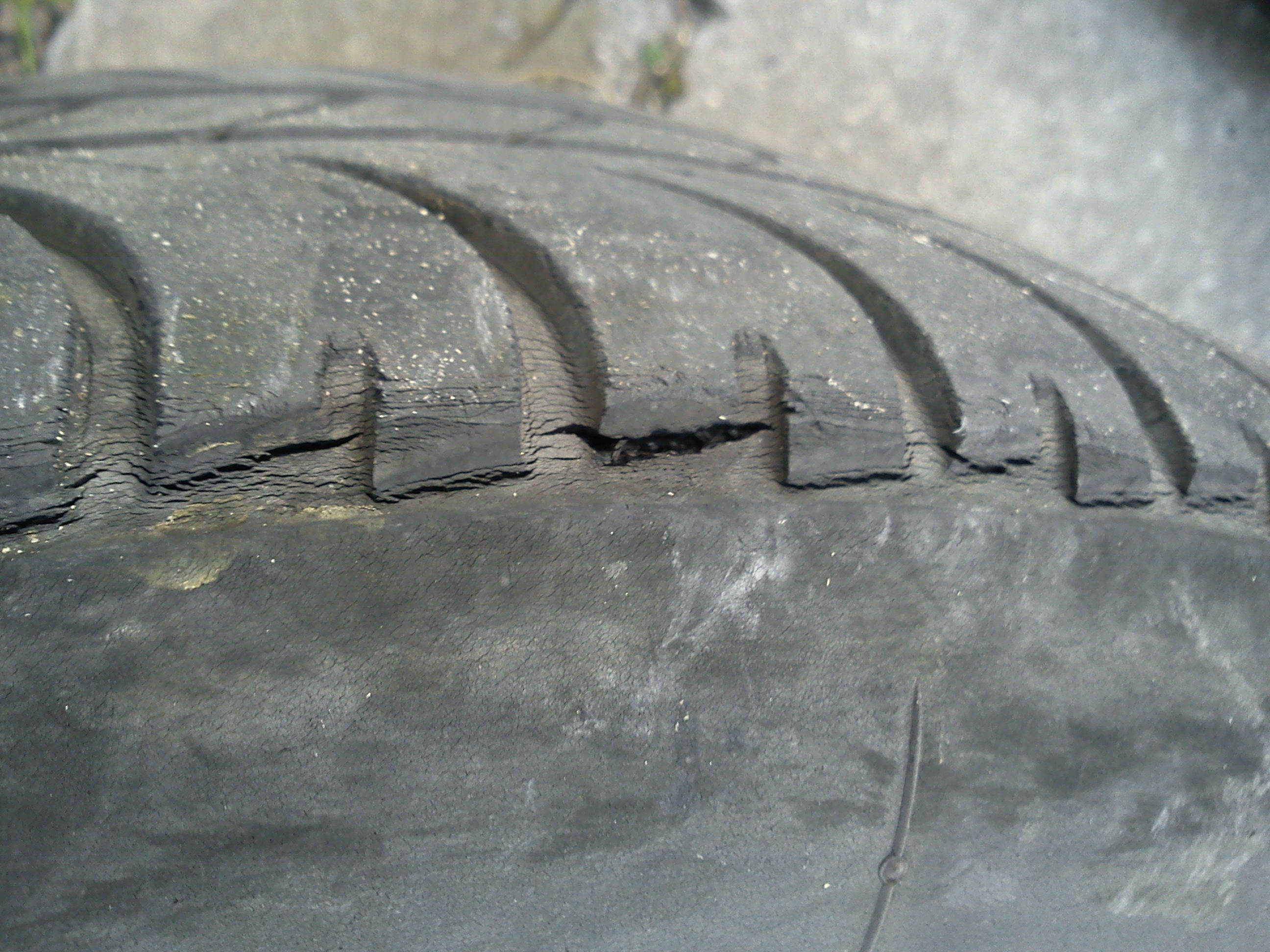

dneska proběhla konečně výměna hadic na xsaře. nakonec se mi levý trubička povedla povolit, tak zůstala původní, ale pravá šla nová až od abs. Po sundání levé gumy sem se trochu zhrozil a tak griffe stojí na zimních a xsara machruje na slkách

Co jsi to měl za pneu na tý Xsaře ?
Re: Zelená bestie Griffe + xsara vts
195/55 r15, zadní jsou jak nový, ale přední mischelinky tam byly z fabriky

Ty si ale srab ty vypadali ještě moc dobře
