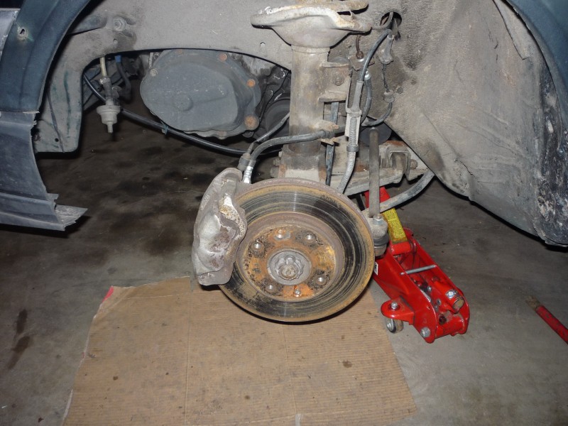

Dneska brzdy
minulost (sériový třmeny girling, kotouč 247mm)
současnost (Třmeny Bosch 54 - citroen berlingo hdi, kotouče brembo max 266mm)
ještě teda musim koupit delší hadičky, protože ty původní jsou hodně našponovaný
