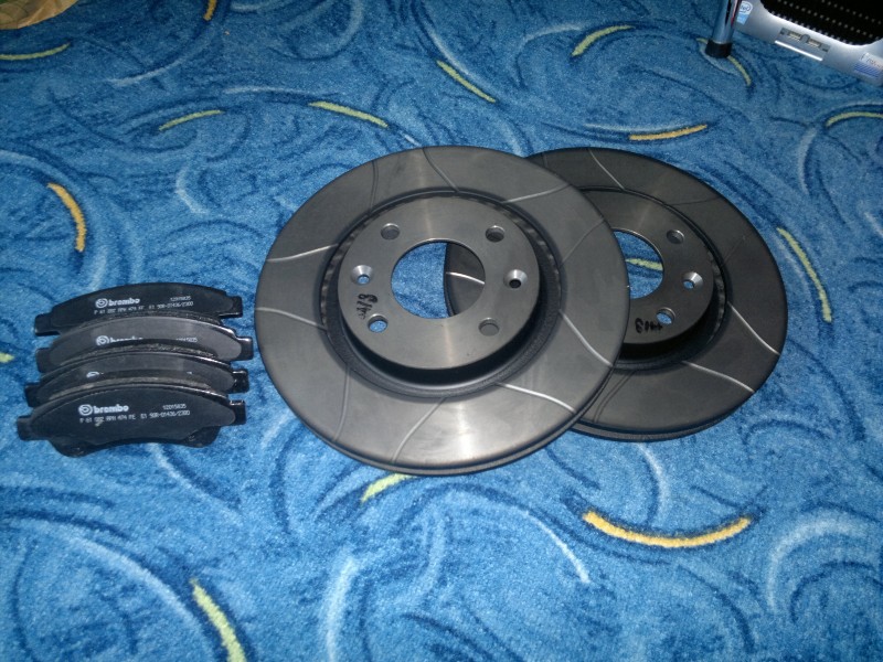

A kotouče jsou doma i s deskama brembo a za celkem luxusní cenu

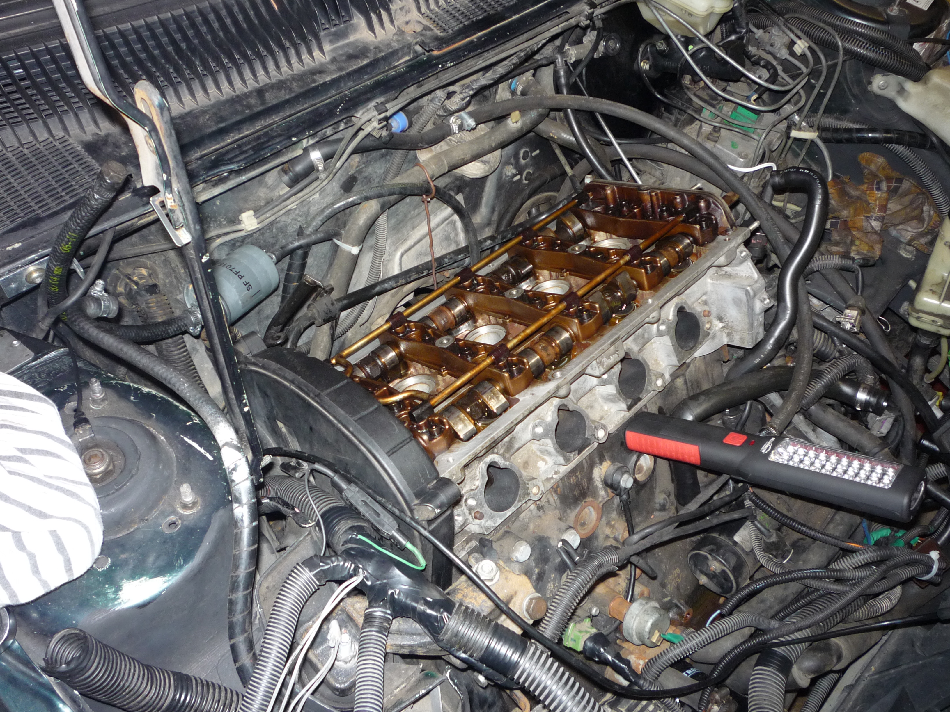

Dneska mi přijel kamil pomoct s hlavou, kterou úspěšně složil. Já sem zatim nandal písty a ustrojil spodek motoru.

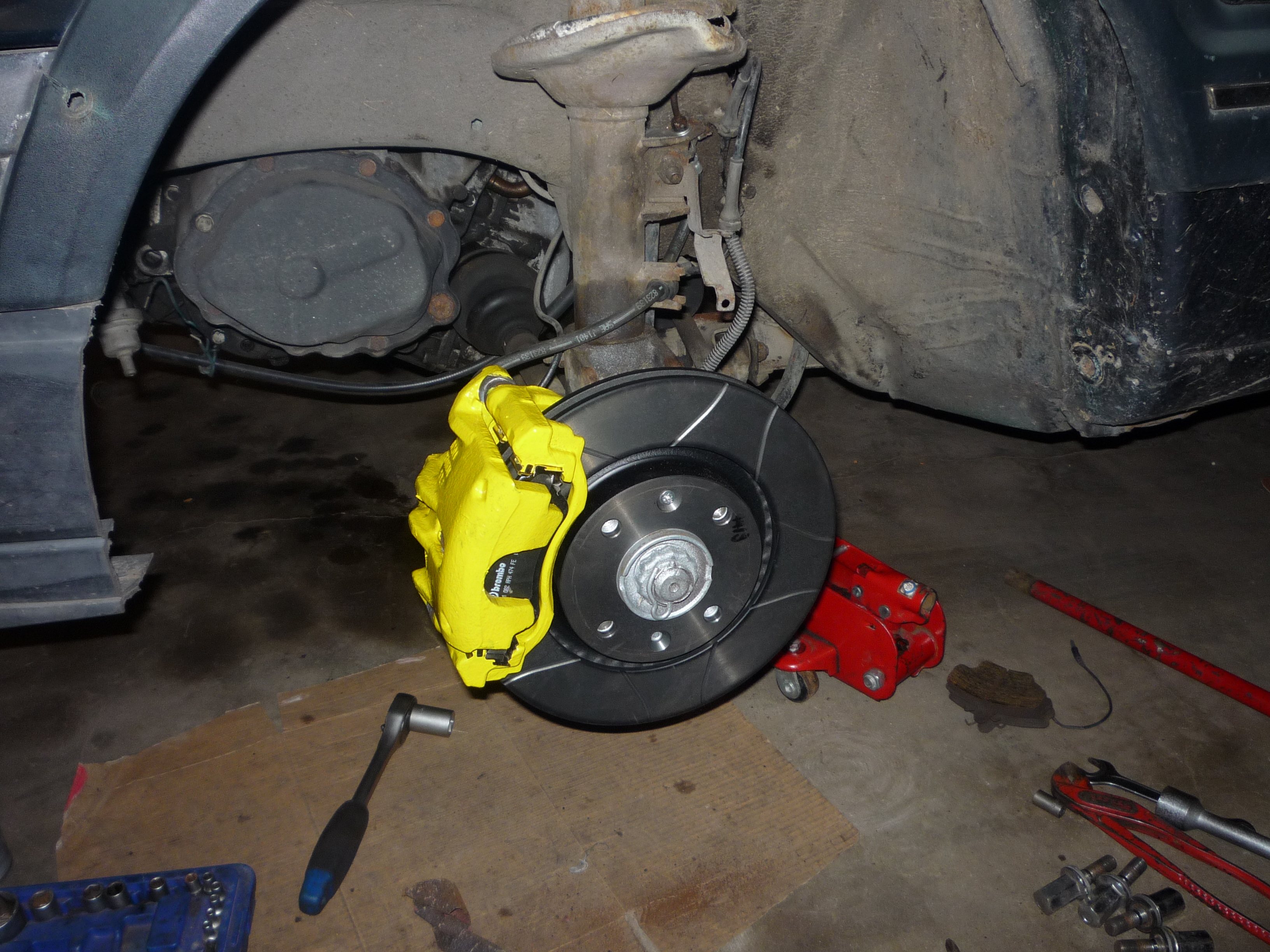

Dneska brzdy
minulost (sériový třmeny girling, kotouč 247mm) současnost (Třmeny Bosch 54 - citroen berlingo hdi, kotouče brembo max 266mm) ještě teda musim koupit delší hadičky, protože ty původní jsou hodně našponovaný

a je to tady, skládá se! už chybí jen sání, svody a chladič. pokračování zítra

Takže dneska jsem dodělal brzdy, čekal jsem na výrobu trubiček na prodloužení hadic od třmenů. A taky se gentry hnul z místa. Zkoušel jsem ho projet, ale nic moc jsem nezjistil. Pořád to jenom hrabe a brzdy zase okamžitě koušou, tak jsem ho zase hezky zaparkoval do druhý garáže, kde bude čekat než roztaje sníh

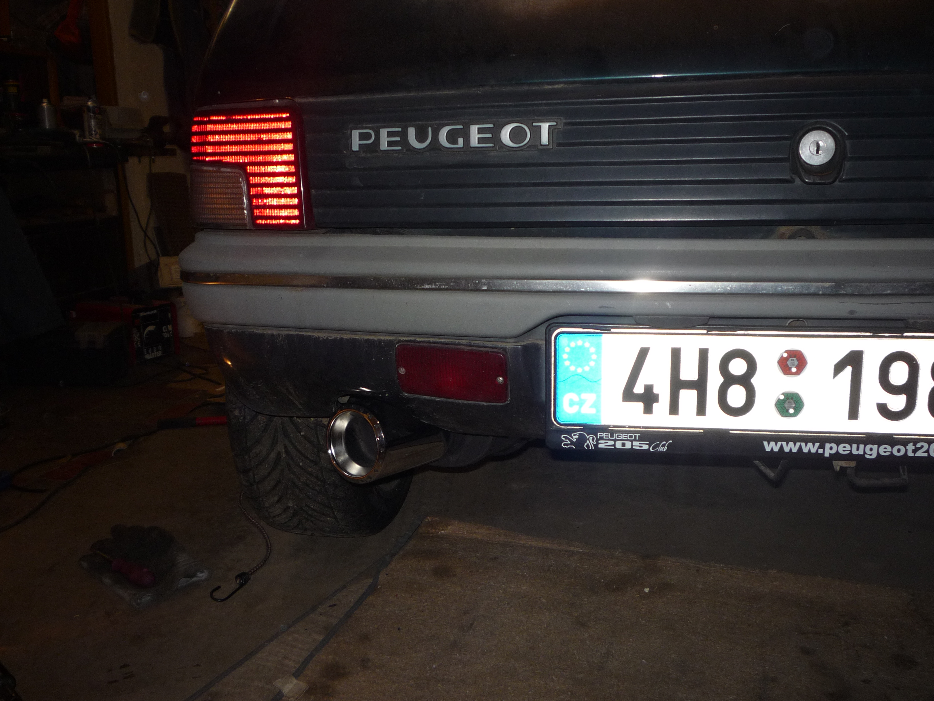

Dneska jsem vyměnil chladící náplň a marně se pokoušel utěsnit spoj mezi svodama a výfukem. Koupil jsem novou drátěnku, ale je moc široká a příruba na vejfuku (z 1.9ky) je moc malá, takže ještě bude jedna úprava výfuku. jen sehnat vhodnou přírubu

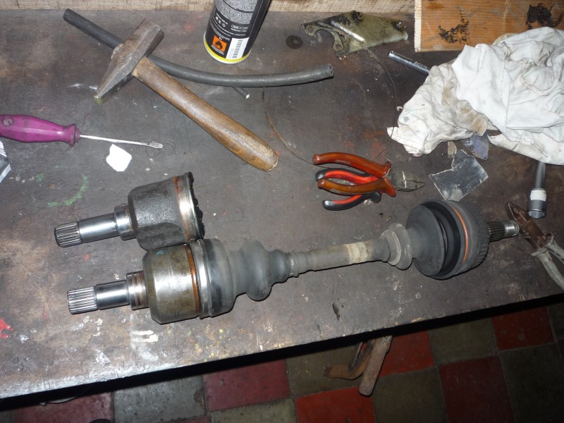

a ještě upgrade poloosy na nový model

dneska první projížďka rovnou na benzínku Auto jede pěkně, už nemá dusivý stavy, ale buď se mi nepovedla poloosa nebo mám splácnutý kola jak to dlouho stálo. Celý auto se při akceleraci chvěje, to předtim nedělalo. tak kouknu pod manžetu, jestli tam sou všecky tři segmenty na svym místě a uvidim. Jinak voda neubyla, neletěla ven z expanzky, auto krásně dochlazovalo na 83°C tak jak to má být
