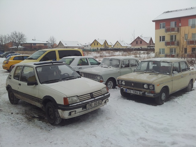

tak na foto jsou čtyři moje stroje ,další bílý žigul je na zahradě a spí
