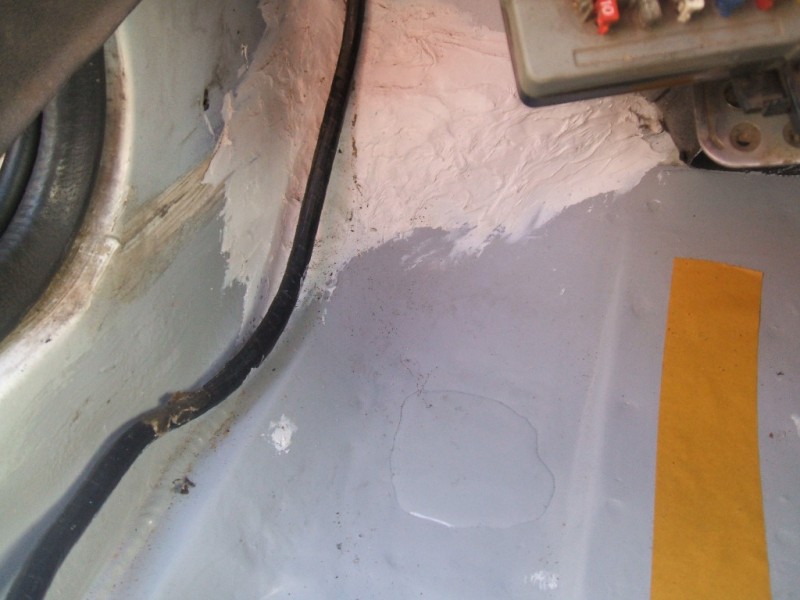

Dal jsem tmel na obě strany zevnitř co nejvýše a i z vnější strany kam se dalo (Zvenku jsem to i natřel). Napravo u spolujezdce už voda není, nalevo je zas. Prostě prosakuje odněkud shora v tom rohu. Pokud chci dát tmel výš, zavazí buď z vnější strany blatník nebo zevnitř palubka. Co bude lepší oddělat, blatník nebo palubku? Nebo vyvrtat v podlaze dírku a vykašlat se na to?

Když tam jen vyvrtáš dírku, tak bude stejně sáknout koberec a budou se ti zbytečně mlžit okna .. Takže raději bych se to pro klid duše při slejvácích snažil utěsnit ..

Mne to tieklo odtial, tak som tam napchal Montážnu penu, lebo dávať dole blatník sa mi nechcelo a dopadlo by to asi horšie. Odvtedy netečie, ale začala tiecť šoferova strana...
http://forum.peugeot205club.org/downloa ... =38795&t=1

A sundat palubku nebo blatník? Co je jednodušší?

Příspěvek od fifty12 »
u Mňa to bola palubovka, lebo som ju poťahoval koženkou, blatník som chcel dať dole, ale je to všade prilepené a skúšal som si to na aute ktore šlo do šrotu........ už to nikdy nechcem robiť. Robili sme to vo dvojici a pokazili skoro dve teplovždušné pištole :up:

Všem děkuji za názory. Ale upřímně, moc jste mi neporadili. Nakonec si člověk musí pomoci sám. Jelikož na to teď nemám čas. vyřešila to dírka v podlaze a voda krásně odtéká. V garáži u rodičů mám náhradní palubovku. Tak až ji budu měnit, ke slovu přijde i to přetěsnění v místech,, kam jsem se teď nedostal. Prozatím to musí stačit.

minimálne dve rady tu padli:
1. daj dole palubovku a dostaň sa k nosníku čo som ti poslal na fotke a tam to napatlaj silikonom tmelom a podobnými vecami ktoré zalátaju každu skulinku. A každý jeden spoj pretri
2. daj dole blatník, ale ak ho budeš mať prilepený tým starým tmelom po celom obvode tak to bude babračka a pokazíš minimálne jednu teplovzdušnú pištol a možno aj samotný blatník, ale dostaneš sa krásne k miestam kam by si to pretesnil tým vyššie spomínaným silikonom, tmelom a pod.
