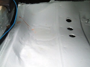

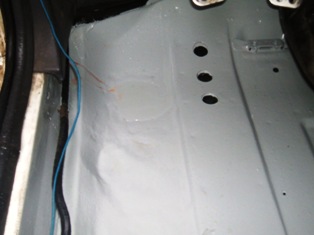

Prošel jsem všechny příspěvky o vodě v sekci "Karoserie" nebo i tady v "Dotazech", ale uspokojivou odpověď jsem nanašel nebo si kluci dělali srandičky. Včera v pěkném počasí jsem obrousil a natřel podlahu. Dnes pro změnu celý den prší a objevila se mi obrovská kaluž (Na obrázku už je menší, utřel jsem ji) u řidiče a stejná i u spolujezdce. Voda zjevně teče přesně v rohu viz. hnědá fixa na obrázku a nebo z čela (Je tam ta izolační a protihluková hmota pěkně nasáklá). Směrem ke středovému panelu už je sucho. Může to téct oknem v rohu? Nějakej nápad?

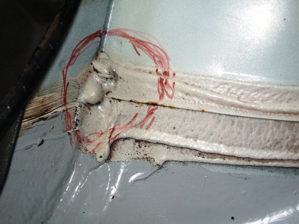

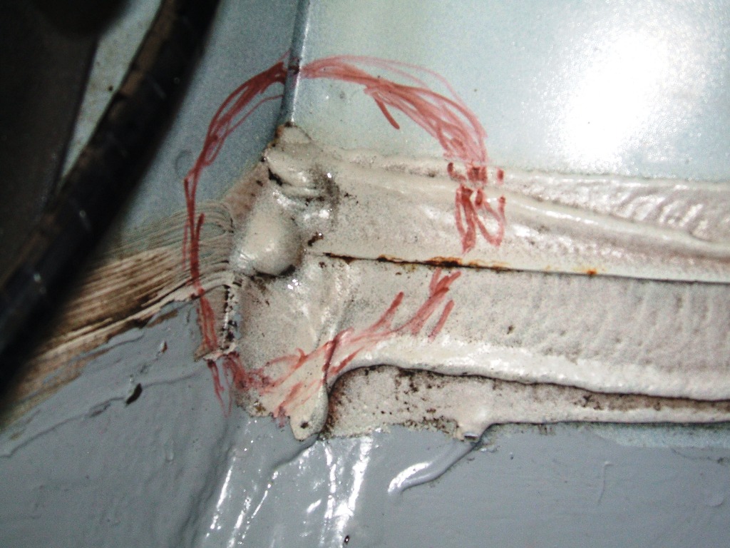

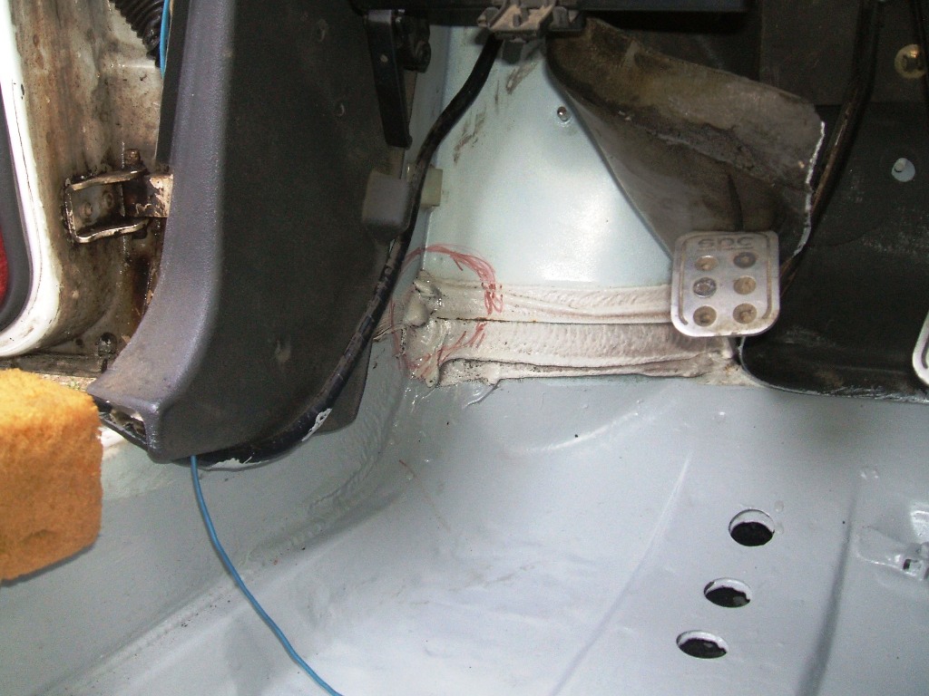

Tak je to na posr.... Popadl jsem hadici a stříkal vodu. Nejprve jenom na tu plošinu pod stěrači. Kaluž se neobjevila (Tam to neteklo ani když jsem ucpal odtoky a naplnil vodou). Pak jsem šplíchal na sklo a kaluže se objevily. Sklo jsem utěsnil speciálním tmelem, ale kaluže se objevily znovu. Přes gumu skla to ale zjevně neteklo. Oddělal jsem ještě pár plastů a podívejte se na fotky, kde to nakonec prosakuje. Shora nestéká nic. Tam je sucho. Voda prosakuje tmelem v zakroužkovaném místě a dělá to v tom samém místě i na místě spolujezdce. Nějaký nápad?

Re: Voda u řidiče ještě jednou
a máš čistou mezeru mezi prahem a blatníkem?
tak zkus ten tmel seškrábnout a dát tam novej
nejsem karosář takže nedoporučuju nic, ale sehnal bych asi něco, co zůstane pěkně pružný jako je ten originální tmel
