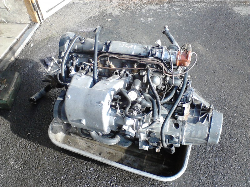

tak motor 1.9 gti doma už od pátku,ale dostal sem se k tomu až dneska.....odzbrojili sme ho trošku
...sundaly rozvody, hlava, altík, hadice a plno dalších věcí ...no prozatím je v daleko lepším stavu oproti 1.6 když sme ji rozdělávali ....díval sem se i na svíčky a 2 měli cihlovou barvu ,další 2 byli uplně jiné a měli vic elektrod tak budou snad taky dobré . Motor musel donedávna jezdit protože u termostatu(ten byl taky krásně čistý) byla ještě voda a nebyly tam rezavé stopy po zaschnutí vody a ještě něco by se určo našlo,ale podtlakové hadice ke škrtící klapce jsou uplně po smrti ...tak kdo by to čekal po těch letech že budou v pořádku

Re: Peugeot 205 GTi 1.6 - pokračování nováčka
pár fotek
já myslel že tam dáš rovnou 88kw a ne 75kw
to já sem si taky myslel ,ale Pán nevěděl co prodává
...ale když už se tam bylo tak se to vzalo ,protože ze Vsetína do Rakovníku je to na celý den výlet
